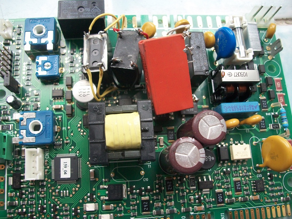

Форумчане выручайте.Котлу 5 лет.Начались проблемы с котлом.Периодически котел уходит в аварию по отсутствию пламени.Запускаю котел,насос,турбина работают,поджог все в штатном режиме.Так может проработать часов 5-6.Потом уходит в аварию,замечено,перед аварией начинает работать поджег но газовый клапан не открывается.Попытка перезапуска может быть удачной с первого ато и с третьего раза.Может проработать 1-2 часа.И все может перезапустится или нет.Постояв выключенный
несколько часов опять запускается.

suxov,
Плата какая? MP04, MP08 или какая- ещё?
Покажи фото платы...

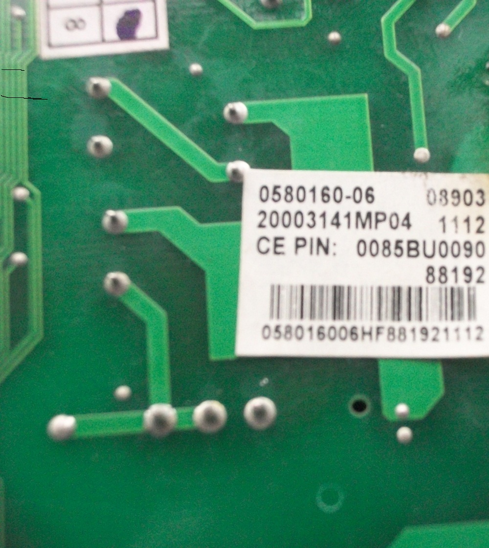

Сообщение #6 От 07/11/2016 14:34 цитата
Lavrishin писал:
suxov,
Плата МР04
Реле поменял

suxov, такие так ты ... не лезли ремонтировать котлы...

suxov, Б...ть,вы что у..ху ели.Такой ремонт платы-преступление.На дворе 21 век.Из-за таких заварщиков плат и других лишат работы.В Украине спецов навалом,Новой почтой переслать с одного конца на другой конец украины и обратно дело 4-6 дней.Не жалей денег,пожалей родных.

suxov, Я так понимаю после этой "замены " реле ,ничего не изменилось? Прессостат проверял?

С пресостата все и началось.Заменили ввиду того что не
запускалась турбина.

Возможно, нужно почистить газовый клапан, работать нужно аккуратно. Такие прецеденты были.
