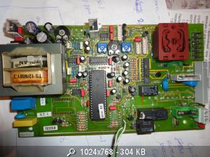

Так, вопрос назрел еще, плата поджига сделана и опробована, теперь не работает плата управления 55101,
не приходит питание на реле К4, ошибка Е6 и Е1 на что обратить внимание подскажите. Отметил реле стрелкой красной

Сообщение #11 От 21/12/2013 02:32 цитата
dog0 писал:
можно поинтересоваться, каким способом проверили работоспособность платы розжига?
dog0
Сообщения: 8
Сообщение #12 От 21/12/2013 03:05 цитата
На другом котле у соседа опробовали- работает,
