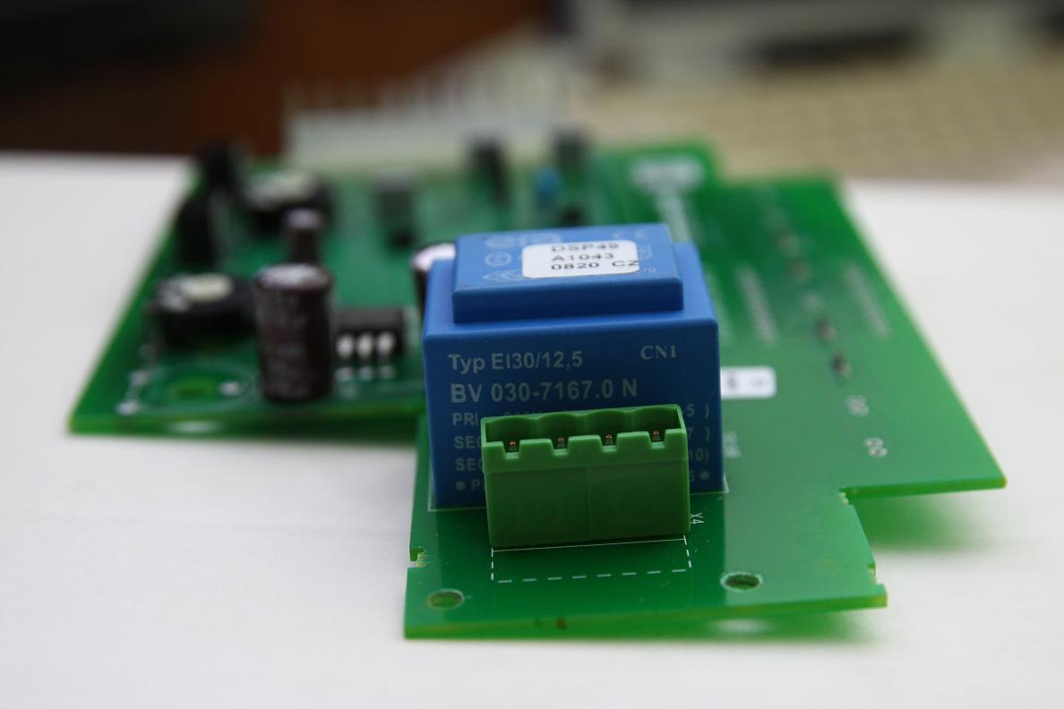

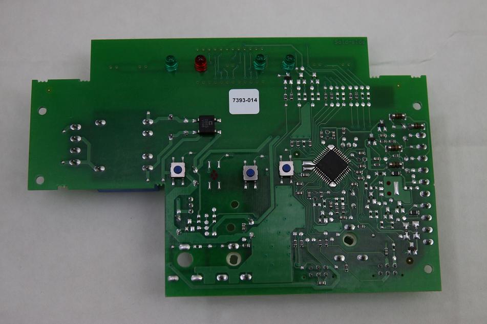

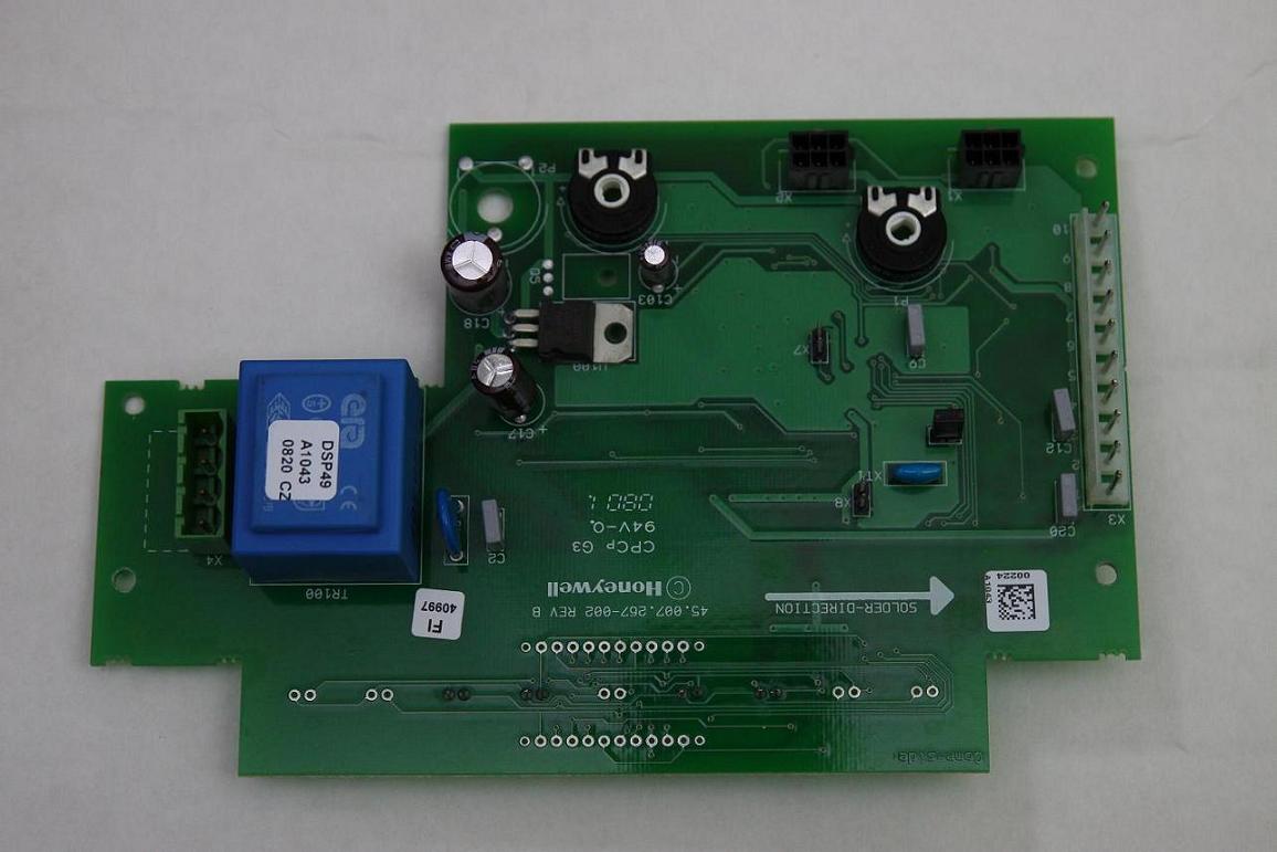

Если кому-то надо, вот фото платы с котла ECA Calora.
