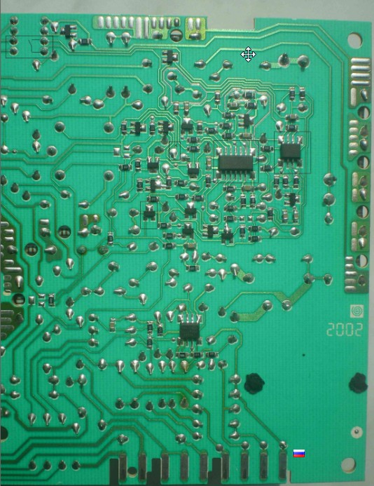

И так, вот и утро, сегодня опять еду к тёще ковыряться дальше. Ув. Алес 66, к сожалению пришлось ставить самому так как тёща сильно напрягала и приволокла котёл откуда то, непонятно откуда, правда новый. На фирмы к которым обращался сказали что у них нужно было брать тогда поставят, дали пару адресков, один закрылся уже а второй.. лучше промолчать, короче доверия никакого, так что пришлось самому хотя знаю что это неправильно.
Буду пробовать поиграться с датчиком протока или с разъёмом JP4. Если получится что то то отпишу что было.. |
