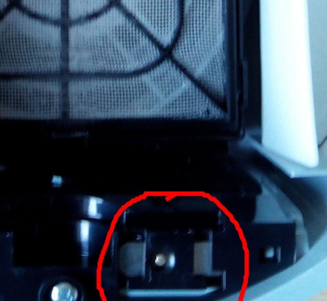

Итак, проблема следующего характера. Убирал машину, перегрел пылесос (долго работал). Перед выключением он раза два как будто глох и выключился окончательно. Теперь работает только если зажать кнопку включения. В чем проблема? Ну и попутный вопрос, как его разобрать? 6 верхних (видимых) болтов я нашел и выкрутил. Где еще? Под колесами? Как их снять, они так плотно в корпусе сидят.

Уже добрался, благодаря вашей инструкции) По пути понял что в него уже кто-то лазил, т.к. не нашел несколько крепежных деталей. А моя проблема связана с оплавившейся кнопкой включения. Теперь пойду искать ее в нашем городе. |
