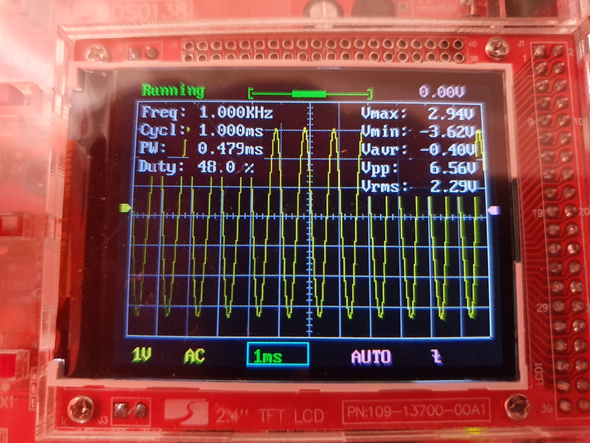

Привет, профи! Имею ресивер Sony STR-DE400 - знакомый принес с диагнозом, что звук стал гораздо тише, чем был.
В составе процессор M61542FP, 3 штуки STK350-530. Напряжения питания все в норме, на выходных транзисторах тоже. (сверял со схемой в приложении)
Так как громкость звука одинаковая со всех входов и выходов, то предполагаю, что сам M61542FP виноват? Или есть еще варианты такой неисправности? не хотелось бы просто так процессор менять.

Замерил выходную мощность. Нагрузка 7,1 Ома. делитель 1:10. см. фото

Можно проще поступить, с этого же звукового проца идет линейный выход, насколько понимаю передача с лин входа на лин выход д.б. 1-1.
На сколько задушен выход? В 2 раза по мощности или скажем в 10? Уровень входного сигнала STK какой мощности соответствует? Может проблема и не в проце и оконечниках а где то в цепях защиты прячется. Приведенная схема хороша тем что подписаны все напряжения и можно для начала надеясь на правильно написанные цифры тупо сравнить их с реальностью.
