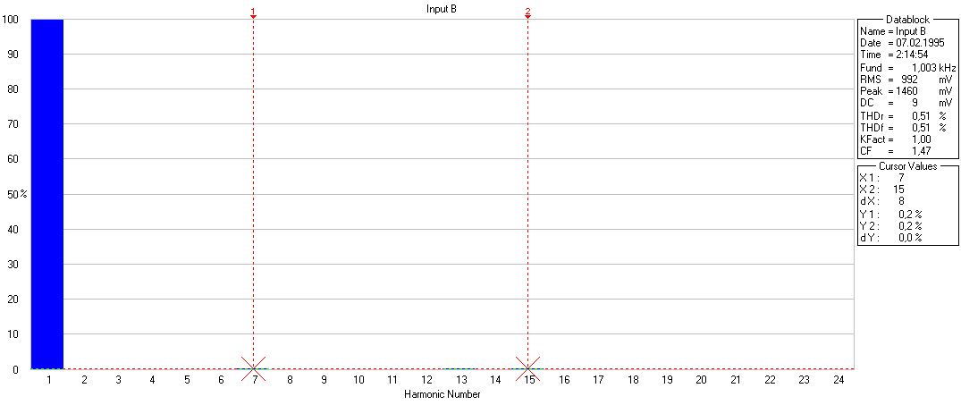

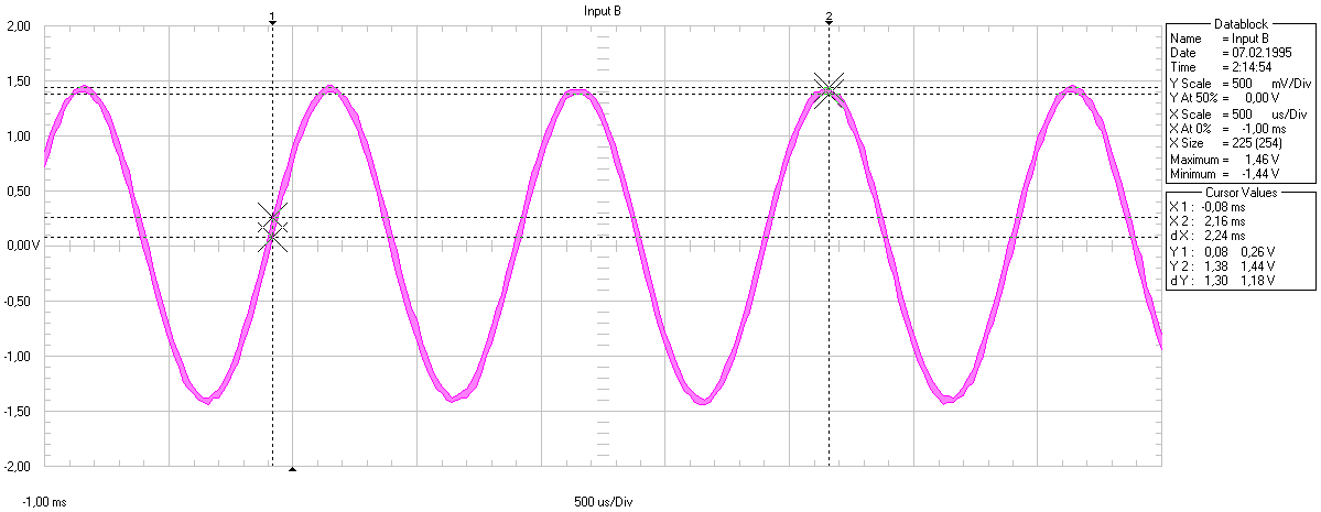

Софтина от Fluke 199s
Alexandr
Сообщения: 298
Сообщение #11 От 28/01/2013 18:48 цитата
К сожалению нагрузил только на 8 Ом, 4-х омный нагрузочник ушел куда-то..
Для любопытствующих:
Входное напряжение. Осциллограмма и гармоники.
Вот что получилось на выходе.
Появились нечетные, курсор на них не ставил, т.к. не видно остальные.
3 часа в таком режиме, полет нормальный.
На даты на картинках внимание не обращаем - аккумулятор сдохший.
  InU.png  30.19 КБ  Скачано: 445 раз(а)
  InF.png  20.2 КБ  Скачано: 443 раз(а)
  OutU.png  37.59 КБ  Скачано: 446 раз(а)
  OutF.png  19.27 КБ  Скачано: 440 раз(а)

Сообщение #12 От 28/01/2013 18:59 цитата
Alexandr, Верю тебе! Ты молоток...!!! Тему прикрыть наглухо, или Этого хватит? голливудская улыбка
Alexandr
Сообщения: 298
Сообщение #13 От 28/01/2013 19:05 цитата
GruVital, да, решено улыбка
Спасибо за советы!
