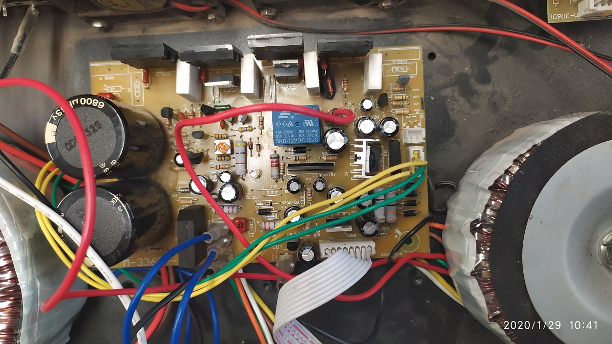

Приветствую, форумчане!
Имеется вот такой микшер-усилитель
https://imgur.com/Mo6TGqK
http://imgur.com/sUqT6b7
https://imgur.com/TAceuxJ
Пошёл дым и перестал работать. От чего - непонятно.
Путём просто диагностики вышли из строя 4 транзистора -> 2sa1943 (2 штуки) и 2SC5200 ( 2 штуки)
https://imgur.com/WalVO1N
Так же оба транзистора C2073 и A940
Погорели все резисторы на 47 Ом, некоторые резисторы на самой плате
Все элементы были выпаяны, проверены и нужные заменены на такие же.
Усилитель включается, работает, флешки и блютуз читает ( связь с телефоном есть)
/НО не играет музыка упс!
Вопрос: куда рыть, что смотреть. Что должно быть на выходе "там" или "там"
Прошу помощи, т.к. сервисный не вариант, а сам установить причину не могу
Все замеры по ходу беседы буду присылать

k3plus1, Реле щелкает при включении? Резисторы 0.25 5W не в обрыве?

k3plus1, питания +/- ?.Что за микросхема стоит? Остальные элементы проверены?

Микросхема стандарт для китайских усей C1237HA. Защита АС. На плате написано. Если нет постоянки на выходе реле должно сработать.

Реле выпаял. Проверял - оно рабочее
Новая информация
Узнал сгоревший резистор ( там, где чернота). Он на 220 Ом. Впаял его. Включил плату - он сгорел )
Практически все элементы выпаял. Проверял. Всё рабочее
ДОБАВЛЕНО 30/01/2020 10:31
В смысле от внешнего источника питания реле работает.

Сообщение #6 От 30/01/2020 10:31 цитата
k3plus1 писал:
сгоревший резистор 220 Ом. Впаял его. Включил плату - он сгорел ..... Всё рабочее
Значит не все рабочее, проверяй.
ДОБАВЛЕНО 30/01/2020 16:54
И еще , поставь резисторы ом на 30 , 3 W в разрыв питания +\- . И пробуй. Дабы не спалить выходные транзисторы.

Сообщение #7 От 30/01/2020 11:42 цитата
k3plus1 писал:
значит через него протекает большой ток, что то упустил.

Сообщение #8 От 30/01/2020 11:49 цитата
Да. Буду сейчас все элементы перепроверять
