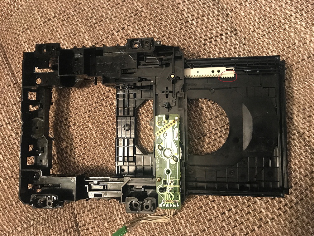

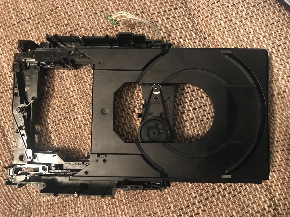

Привет всем! Столкнулся с такой проблемой-имеется соответствующий центр с проблемой в CD приводе, о которой собственно и речь.При открытии и закрытии привод работает некорректно. При нормальной работе в момент открытия сначала опускается блок с оптикой, после чего выдвигается CD привод. Далее при закрытии процесс происходит в обратной последовательности. Для опускания и поднятия имеется специальная зубчатая часть (смотрите фото) В моем случае процесс происходит без опускания блока с оптикой. Вопрос явно с механикой. Я предполагаю, что не хватает какой-то пружины в конструкции (центр в таком виде мне и достался), так как если я придерживаю немного соответствующую часть, то механизм отрабатывает правильно.

Еще немного пояснений. Фото, которые выложил, со снятой оптикой.На первом фото "коромысло" с левой стороны в правильном положении (к ней и привязана часть с оптикой). В таком положении (нижнем) эта часть и должна находиться при открытии и закрытии до момента пока CD привод не дойдет до крайнего положения (левого на моем фото) и далее задействуется часть с мелким шагом зубьев (выделенная часть на 2м фото) для поднятия блока с оптикой.
В моем случае часть с опусканием блока с оптикой отсутствует, что соответственно приводит к заклиниванию.Но если я придерживаю немного лоток, то тогда открытие проходит нормально. И наоборот - при закрытии, если не придержать коромысло в положении нижнего расположения оптики, оно начинает одновременно с закрытием лотка поднимать ее (оптику) и соответственно заклинивает весь механизм.

Походу разобрался. Нашел схему и обнаружил отсутствие у себя парочки деталей улыбка Будем теперь что-то думать.
