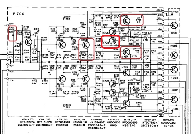

Купила по случаю ресивер Marantz 4230 в неисправном состоянии. Поменяла сгоревший предохранитель 6А и ресивер заработал. Но, недолго...
Сначала над платой правого канала прошелся небольшой дымок и через три-четыре минуты взорвался конденсатор С716 (см.приложение)
Понимаю, что взорвавшийся конденсатор означает более глубокую неисправность. Вопрос: какую?
Где и что нужно заменить, чтобы усилитель снова заработал? Какие могут быть ещё "подводные камни"?
ЗЫ Сервис-мануал можно взять, например, здесь. Хотя, мест в сети полно. См.стр. 24
Конденсатор С716

замени этот лит.

Согласна, что конденсаторы уже подсохли и требуют замены. Но, не в них проблема-то может быть.
Заменю я этот электролит. Но, есть же в цепи другие элементы, которые могут быть повреждены?

проверь Н704 и С712.Поменяй С716 и включай.

H704 кажется дохлый...
Кстати, там еще парочка резисторов почернели. R747 на коллекторе H710 и R729 на эмиттере H704. Страшно ли это?

H704
А, можно ли чем-нибудь заменить? Как определяется взаимозаменяемость?

Можно попробовать заменить транзистор 2SC1318
транзистором 2N4410;
транзистором 2SC1213A;
транзистором 2SC2002;
транзистором 2SC2274;
транзистором BCW36;
транзистором КТ645А;
транзистором 2SC2000;
транзистором 2SC1741;
транзистором 2SC933;
транзистором 2SC1317;
транзистором 2SC1175; проверь R747,R729,H710.

Согласно списка, я посмотрела и сравнила и теперь хочу спросить: а, вот этот транзистор 2SC1815 подойдёт ведь?

Эта страница содержит информацию об аналогах биполярного высокочастотного n-p-n транзистора 2SC1318 .
Заменять транзистор его аналогом следует в крайнем случае.
ДОБАВЛЕНО 10/11/2011 22:03
2SC1815 не пойдет.

ОК! Будем заказывать через Е-бэй 2SC1318. А то, в тех трёх магазинах, что я знаю здесь в Швеции, их сейчас нет.

H710 тоже оказался сгоревшим. недовольство, огорчение
Я сделала заказ на транзисторы, конденсаторы и резисторы. Жду когда прийдут по почте. Очевидно через недельку только. т.к. Заказывала на Е-бэй и в одном из шведских он-лайн магазинов.
Пыталась разобраться в каталоге магазина ELFA. Но, так ничего и не поняла. А, жаль... Я могла бы туда съездить напрямую. недовольство, огорчение
Кстати, а может еще что-то могло сгореть?

toppen писал:
Вполне возможно, нужно проверить компоненты в этой цепи.
