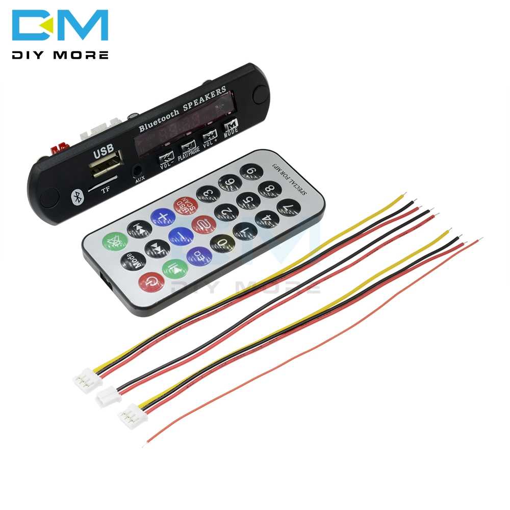

Сообщение #11 От 01/02/2021 14:11 цитата
оживлен при помощи
https://www.aliexpress.com/i/32956569587.html?aff_fsk=_eNGDCF&aff_platform=portals-tool&sk=_eNGDCF&aff_trace_key=9d3bcbbe7d3f4e87a209fd624113a084-1612177868262-09154-_eNGDCF&terminal_id=a9271a8902354c828a8b7b22220758b9
  HTB1eyBmSCrqK1RjSZK9q6xyypXaT.jpg_q50.jpg  56.07 КБ  Скачано: 378 раз(а)
blackflomaster
Сообщение #12 От 05/05/2022 16:39 цитата
vitaly2010 писал:
оживлен при помощи
vitaly2010, подскажи, пожалуйста, подробности оживления ) что куда паяется для чайников, не разбирающихся в электронике и схемах ))
igme
Сообщения: 1126
Сообщение #13 От 06/05/2022 02:39 цитата
Де, вкрячивать такой китай-бабай пусть и в новодельный, но стационарный усилок = это примерно как вкрячить MP3 плеер в виниловую вертушку улыбка
blackflomaster писал:
Без обид, но если чайник настолько чайник, что не может ГОТОВЫЙ МОДУЛЬ С ПРОВОДКАМИ вкрячить - чайник с этим не справится, сорри...

Это уже не ремонт а конструктор А это уже ближе к теме Мастерская Самоделкина

Да не вопрос, вам просто забыли сказать, что прикрутить ГОТОВЫЙ модуль (который должен иметь и мануал, угу, что за провода из него торчат...) - это из разряда очевидного, то есть вопросов, не требующих ответа. Чай это не КИП какой-нибудь, не на атомной станции модуль какой-то прикручиваете в АСУ. Это всего лишь усилок, чисто бытовая хрень...
Я честен прежде всего перед самим собой. В подобной ситуации я бы ни за что не пошёл спрашивать, как это подключить. Потому что отлично понимаю, что для этого всего лишь надо глянуть в сервис-мануал и найти там точки, куда подпаять провода с модуля. Провода, которые на модуле подписаны. А кому лень\страшно\ещё почему-то заглянуть в сервис мануал и найти эти точки - от меня получит всегда такой ответ (ну уж на радиотехническом форуме - 100%)...
