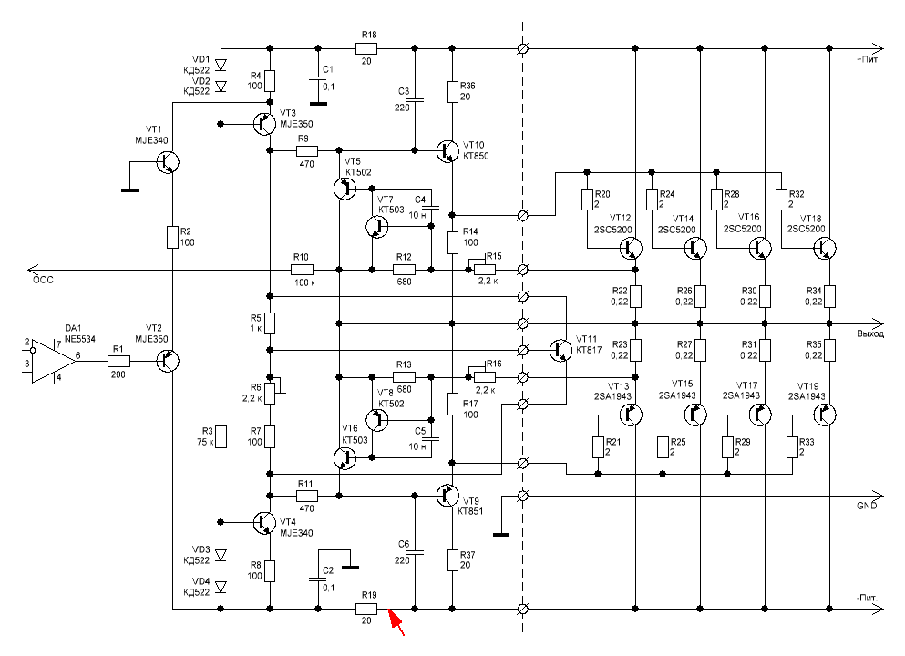

Впервые за долгие годы пришлось обращаться за помощью упс! , поскольку впал в полный ступор.
Указанный в названии темы аппарат (фирма Т.С.М., Харьков) поступил в ремонт с отсутствующими драйверными транзисторами и неполным комплектом выходных транзисторов в одном из каналов. Обуглен резистор R20. Второй канал рабочий.
Поиск схемы в Интернете и здесь, на сайте, ничего не дал. Пришлось вырисовывать схему по плате (в аттаче 1). Вырисовал только сами выходные транзисторные каскады, до ОУ (т.к. по методике диагностики транзисторных УМЗЧ, при соединении выхода ОУ с выводом резистора ООС, на выходе ОУ осциллографом наблюдается нормальная синусоида).
ВСЕ транзисторы нерабочего канала выпаивались и не просто прозванивались, а измерялся коэффициент их усиления. Все они оказались целыми. Также замерялись номиналы резисторов. Тоже целые.
После добавления недостающих выходных транзисторов, эти каскады обоих каналов работают нормально. Схема подключения блоков выходных транзисторов для проверки - в аттаче 2.
После установки драйверных транзисторов КТ850/КТ851 (вместо оригинальных sSB851/2SD1138) в оба канала и включения каскада усилителя мощности, как показано в аттаче 3 (перемычки показаны красными пунктирными линиями), в рабочем канале удается сбалансировать выход близко к уровню общей шины, как при перемкнутых с выходной шиной эмиттерах драйверных транзисторов (линия "1"), так и если они разомкнуты. Ток потребления от внешнего источника питания (2 х 27 В вместо штатного) при этом различается всего на 20 мА. При подаче на вход синусоиды она усиливается.
В нерабочем канале при установке перемычки "1" ток потребления возрастает с 70 до 280 мА и начинает сильно греться резистор R19. Тем не менее, при разомкнутых перемычках "1" выход удается сбалансировать дополнительным переменным резистором R21. На выходе наблюдается усиленная синусоида.
В сбалансированном состоянии токи между коллекторами генераторов тока VT3VD1VD2R4 и VT4VD3VD4R8 и общей шиной практически симметричны и составляют для обеих полярностей и обеих каналов 6,3...7,2 мА (синие линии на схеме в аттаче 3). Напряжения на выводах транзисторов в обоих каналах симметричны как по плюсу, так и по минусу.

Бьюсь над ним уже третью неделю. Разумные мысли заканчиваются. Осталась только такая мысль, что VT4 является "подгоревшим": при прозвонке и бетировании показывает нормальные параметры, а при приложении к нему напряжения самопроизвольно открывается.
Собственно, просьба натолкнуть на правильную мысль. А дальше - я сам...

  УМЗЧ PT-5002-3.GIF  21.23 КБ  Скачано: 1284 раз(а)
  УМЗЧ PT-5002-2.GIF  13.79 КБ  Скачано: 1064 раз(а)
  УМЗЧ PT-5002-1.GIF  25.51 КБ  Скачано: 1086 раз(а)

Сообщение #9 От 05/07/2012 14:46 цитата
А когда греется, ток покоя все же регулируется в каких-либо пределах резистором R6 ( с подпаяным VT1, КТ817 )?
"...мож на возбуд посмотреть такое реально с неродными транзюками..." - тоже вариант.

Сообщение #11 От 05/07/2012 18:07 цитата
Хорошо, самовозбуждение откинем.
Я понимаю. что "..Резисторы R5...R7 при проверке предвыходных каскадов закорочены (см. Аттач 3 - УМЗЧ PT-5002-3.GIF) ". Но как схема реагирует на рег-ку тока покоя ? И реагирует ли вообще? Без красных перемычек и с VT1 КТ817. Прямо подключить два РA последовательно с R18 и R19, крутить R6 и наблюдать за симметричностью показаний милиамперметров. С нагрузкой и без.
И второе. Аппарат пришел из вторых рук. Не было ли пайки активным флюсом? Напряжения питания судя по всему не менее +-100в, а разводки платы я не вижу.
VT5...VT8, R12,R13 выпаять на время, чтобы исключить их влияние, это защита от перегрузок, без выходных они вообще не нужны.
Возможно я не прав, но просили натолкнуть на мысль. Пока мысли только такие.

Сообщение #13 От 05/07/2012 21:03 цитата
"...В нерабочем канале при установке перемычки "1" ток потребления возрастает с 70 до 280 мА и начинает сильно греться резистор R19..". - я так понимаю, это без сигнала. И резистор R18 при этом не греется, правильно? Если стоят перемычки 1 и 2, миллиамперметры РА исключены из схемы, а эмиттеры VT9 и VT10 не соединены через нагрузку с массой, то токи протекающий через R18 и R19 должны быть равны, верно? R19 греется, а R18 нет. Или все же греется?
Кстати, а С7 точно хорошего качества?
Еще я бы попробовал заменить резистор R11 двумя: 220 Ом постоянным и 1кОм подстроечным, посмотреть, откуда бяка лезет, от VT5...VT8 или же от VT4.
Чем и каким методом они проверялись? VT5-VT8 (503Е, 502Е) пробовал заменой или проверить на предмет утечки в переходах, стрелочным прибором? При подобных авариях в УМЗЧ на подобной эл. базе, их "цепляет" довольно часто.

Falconist писал:
Один (R19) был подгоревшим исходно. Он же продолжает сильно греться (уже через 5...6 с появляется дымок). Остальные отпаивал, проверял. Все целые.
Из за чего греется? Потому что идет большой ток, то есть транзистор либо открыт на "всю кактушку", либо пробит или пробивается под напряжением. Я бы за это зацепился....
