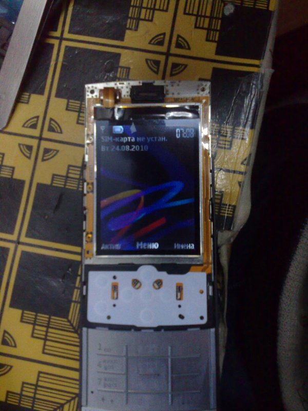

NOKIA6131 не работают кнопки в верхней части.
NikolaiMalaxov

Сообщение #1 от 17/01/2011 16:44 цитата
не работает джойстик-ок,вверх,вниз. и кнопка посыла вызова.подскажите в чем может быть причина?спасибо.
hy2rogen
Сообщения: 7
Сообщение #2 от 17/01/2011 17:22 цитата
меняй стекло Z2400 и будет тебе счастье стопудово

Сообщение #3 от 17/01/2011 17:24 цитата
а как его снять?не разу такие не менял.

Сообщение #4 от 17/01/2011 17:25 цитата
или перемычки - на mobisoft.com.ua селюшенов море

Сообщение #5 от 17/01/2011 17:29 цитата
а как поменять стекло не подскажешь?

Сообщение #6 от 17/01/2011 17:33 цитата
если нет паяльной станции (фена) - не получиться - неси в мастерскую

Сообщение #7 от 17/01/2011 17:36 цитата
паяльная ст.есть но без фена. недовольство, огорчение

Сообщение #8 от 17/01/2011 17:54 цитата
NikolaiMalaxov писал:
ну тогда колупая пальцем в носу несем телефон в мастерскую.
хотя.. если ты владеешь паяльником (как нинзя своим мечем) то можешь аККуратно прогревая снять стекляху и без фена, потом кинуть мычки по солюхе, и считай дело сделал.
больше вариантов не вижу.
р.с: иногда сам так делаю, времени уходит около 10-15 минут, на все про все.

Сообщение #9 от 17/01/2011 17:58 цитата
попробуем паяльником.а где можно скачать солюху?
ДОБАВЛЕНО 17/01/2011 19:51
спасибо.снял слюху.заменил контакты-все заработало. классно! очень помогли!

Пожалейте телефоны, для снятия таких елементов как стекла существуют термовоздушные паяльные станции, телефоны гробите, пытаки отлитают, а нам потом по всей плате искать куда контакты кинуть

Сколько стеклях снял паяльником за 6 лет,ещё ни одного пятака не оторвал.

Снять то паяльником- легко, но вот посадить без фена...думаю только "мычки". недовольство, огорчение

ды и жало тонкое не помешало с микроскопом
