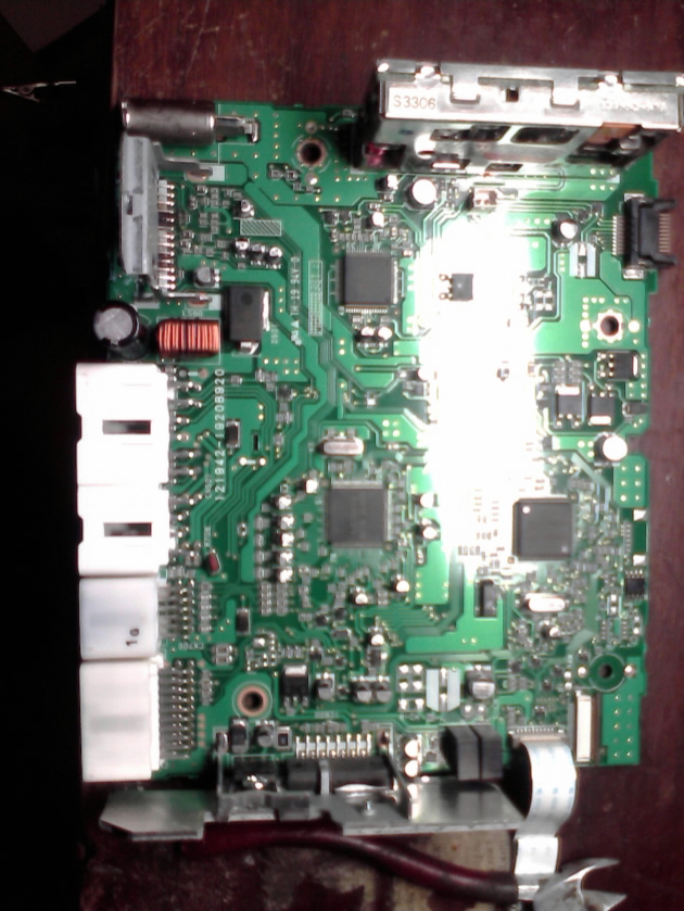

магнитола JVC KD-G505 пришла с такой поломкой:
(со слов хозяина - мыл машину в магнитоле играл диск. потом просто замолчала)
в наличии имею что -дисковод стоит как вкопанный -не реагирует ни начто. с панели дисплей показывает что все управляется и настраивается . звука на радиоприемнике тоже нет ( присутствие станции визуально по эквалайзеру тоже нет)
ничего визуального не нашел на плате и в приводе. стабилизатор на HA13154 проверял и заменил на всякий для проверки -внорме. в проц пока не лазил незнаю откуда начать .разъемы -трещин -муаров не видно все идеально .
подскажите кто работает с JVC куда копать ?

S-TULA, начинают обычно, с проверки питающих напряжений.

это и дураку понятно . основные питающие в норме. думаю сам проц вытворяет чудеса. так-как пару раз при переключении питания приемник запускался и нормально работал пока не выключил магнитолу. включил -опять нет реакции.
настройку пускаю - ничего не находит . да и шума нет с усилка....дисковод вообще не реагируетни начто.
Хотелось бы от знающего по JVC мэна послушать -какие шины -точки прощупать сначала ..?
( стабилизатор на микре HA13154 - пардон но не на TDA я оговорился )

магнитолу пока отложу до прихода похожей модели дабы сравнить параметры или подставить от другой.
всем спосибо .тему закрываю пока
