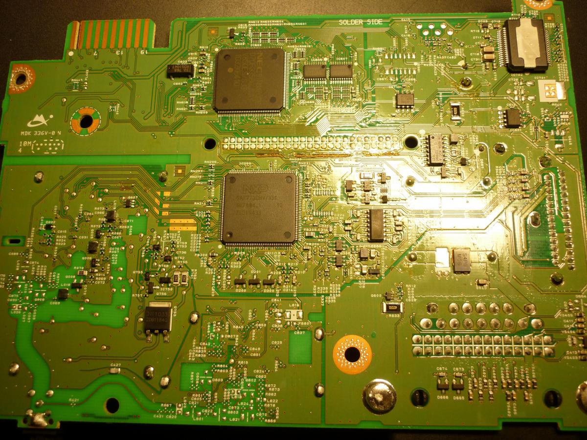

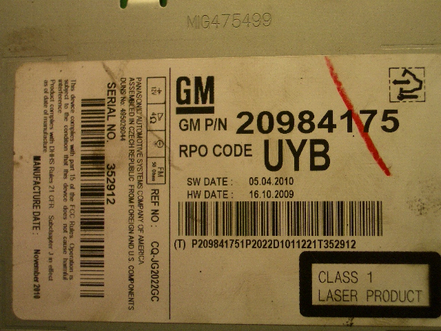

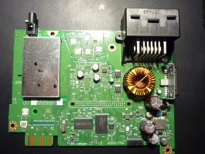

магнитола штатная Panasonic CQ-JG2022GC ( встречается на опель мерива)не запускается ,нет звука, нет подсветки кнопок консоли управления, ( после замены стабилизатора) маленький дисплей ( он выносной)показывает смесь частично информации и кракозябры в виде хаотичных точек и символов, или погасщий совсем .
Питание и кан с авто на магнитолу есть, диагностика условно есть. Со слов владельца проблема возникла при "манипуляциях "с полуживым акумулятором.
Была заменена ST L5962 ( многоканальный стабилизатор напряжения) и выходной УМ - при подаче питания заметно разогревались. С нагрузкой в цепях стабилизатора и УМ - вроде все нормально. Питающие напряжения 5v, 3.3v, 12v, 1.7v есть. Поменял TJA1040 - через нее данные передаются от базового блока на табло, затем с табло на консоль с кнопками. Ситуация не меняется
Если был у кого опыт ремонта такого аппарата - подскажите куда двигаться?

УНЧ - TDA7562
проц - NEC D70F3358GJ

Сообщение #3 От 28/01/2015 10:25 цитата
модуль дисплея и консоль с кнопками подкидывал на другую машину - работают, т.е. проблема однозначно в базовом модуле

Сообщение #4 От 28/01/2015 17:58 цитата
Не плохо бы проверить содержимое флеши.
При просадки напруги ,бывает что там данные улетают.
