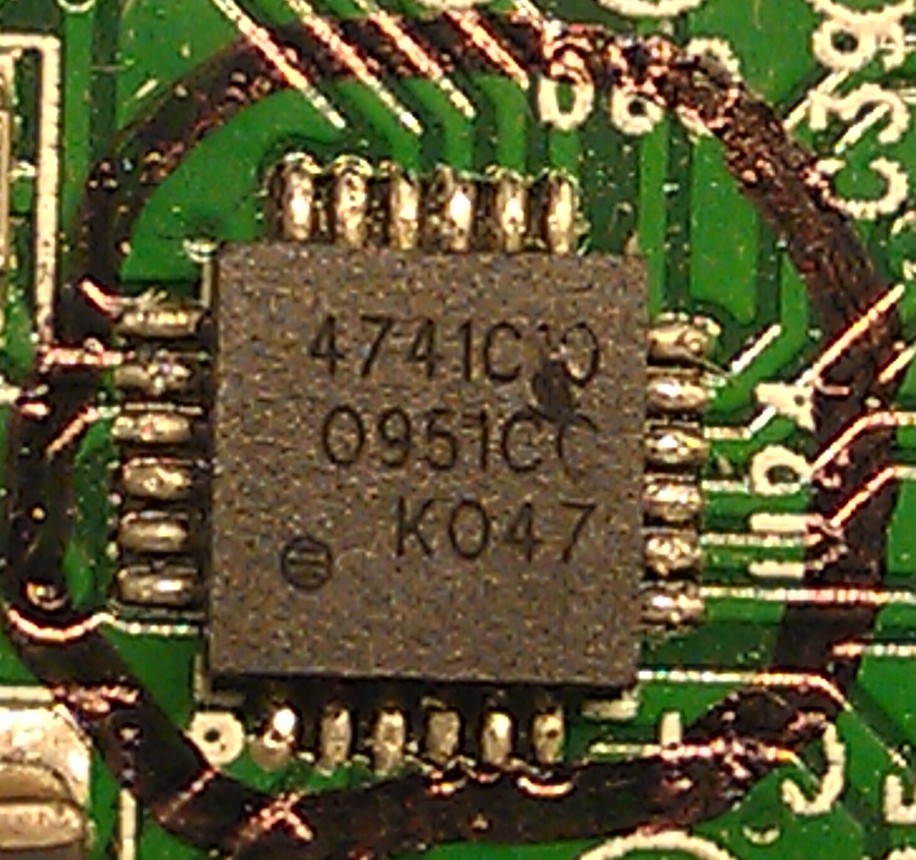

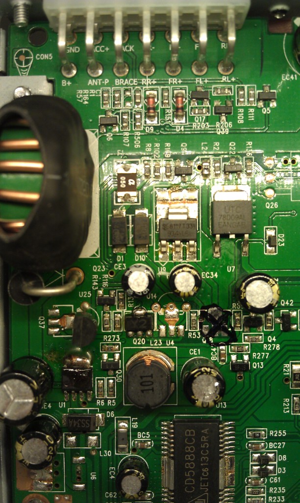

Помогите определить микросхему или её аналог. После вскрытия обнаружен выгоревший похоже транзистор (рис1), рядом стоящий pnp. Расположение транзистора рис2 обведен маркером и перечеркнут предположительно SS8550 / sot89 обозначенный Y2. После замены на КТ816 обнаружено, что микросхема (рис4) очень греется. Расположена МК возле антенного входа (рис3).
Datasheet не был найден. Если кто знает, какую функцию выполняет данная МК, т.к с магнитолами раньше не сталкивался,
AM/FM тюнер - Si4741 - http://read.pudn.com/downloads159/doc/710424/Si4740-41.pdf

Сообщение #3 от 29/01/2014 18:45 цитата
Спасибо, будем пробовать менять

Сообщение #4 от 29/01/2014 23:57 цитата
Может еще кто подскажет на счет выгоревшего транзистора Q18 корпус SOT89, если таковым он является. Рядом стоящий Q20 обозначен Y2 звонится как PNP. На просторах инета похож на SS8550... Буду менять на КТ816 так сгодится?
