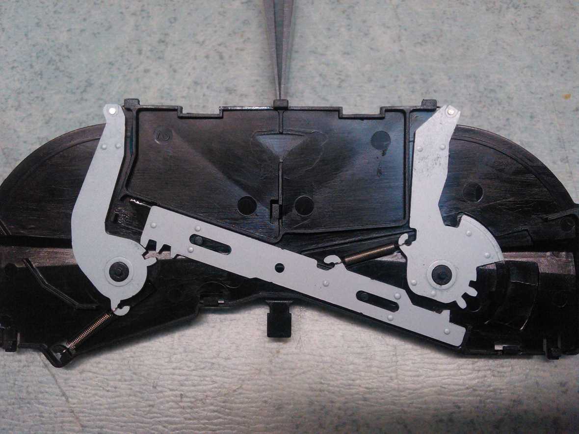

Здравствуйте надо фото привода на автомагнитолу пионеер DVH-390MP.принесли его в ремонт в таком состоянии а собрать не могу,вроде чего-то не хватает а чего не знаю.Надо фото именно этой части.Можеть у кого-то есть в данный момент такой аппарат в ремонте.Сервис-мануал не помог.Заранее спасибо

Судя по всему, у тебя не хватает одной железки. Но если найдешь куда зацепить вторую пружину - будет работать и без неё. Не совсем корректно, но будет.
P.S. Вообще этот корявый привод покупался Пионером в сборе, по-моему у LG. Поэтому в мануале на него нет раскладки.

понял. спасибо.Без родной тяги восстановить нормальную работу привода не удалось,но удалось достать родную тягу у клиента.Все нормально заработало.
