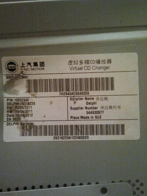

snoopy
Учу ТВ летать
Учу ТВ летать
Сообщения: 3023
Сообщение #3 От 10/02/2017 23:42 цитата
golota666, Вторую фотку чётче или всё что на стикере- письменно

golota666
Сообщения: 104
Сообщение #6 От 11/02/2017 11:14 цитата
snoopy,
вот более качественное фото
ДОБАВЛЕНО 11/02/2017 12:23
blek1, по запросу "штатная магнитола suzuki" такой нет )
само подключение магнитолы по проводам проблем не вызвало, питание на проц 70f3336gc есть, генерация на его кварце есть, значит, оно живет там, но запуска нет. На кнопку громкости/питания 3В приходит, при нажатии 0 соответственно. Оранжевый провод на иллюминацию включает подсветку. Дальше без схемы я не знаю куда смотреть и как запустить

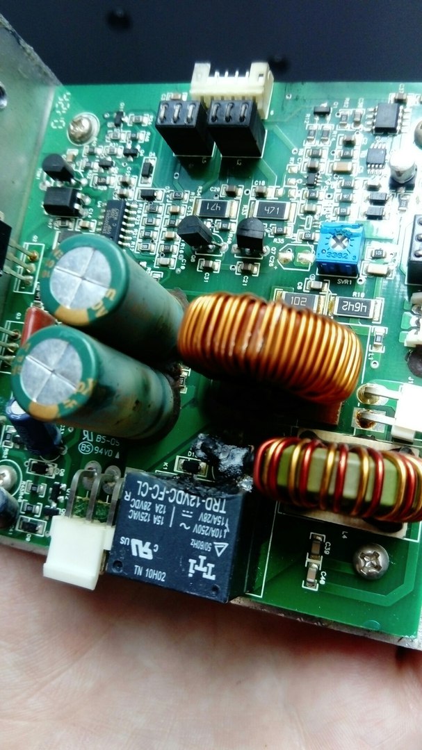

jurij+
Сообщения: 31636
jurij+
Сообщение #15 От 11/02/2017 17:14 цитата
Давай фото платы с хорошим разрешением.
Посмотрим что в нём есть хотя бы.
Питание 24lc02 не может идти через резисторы.Это подтяжки шины.
