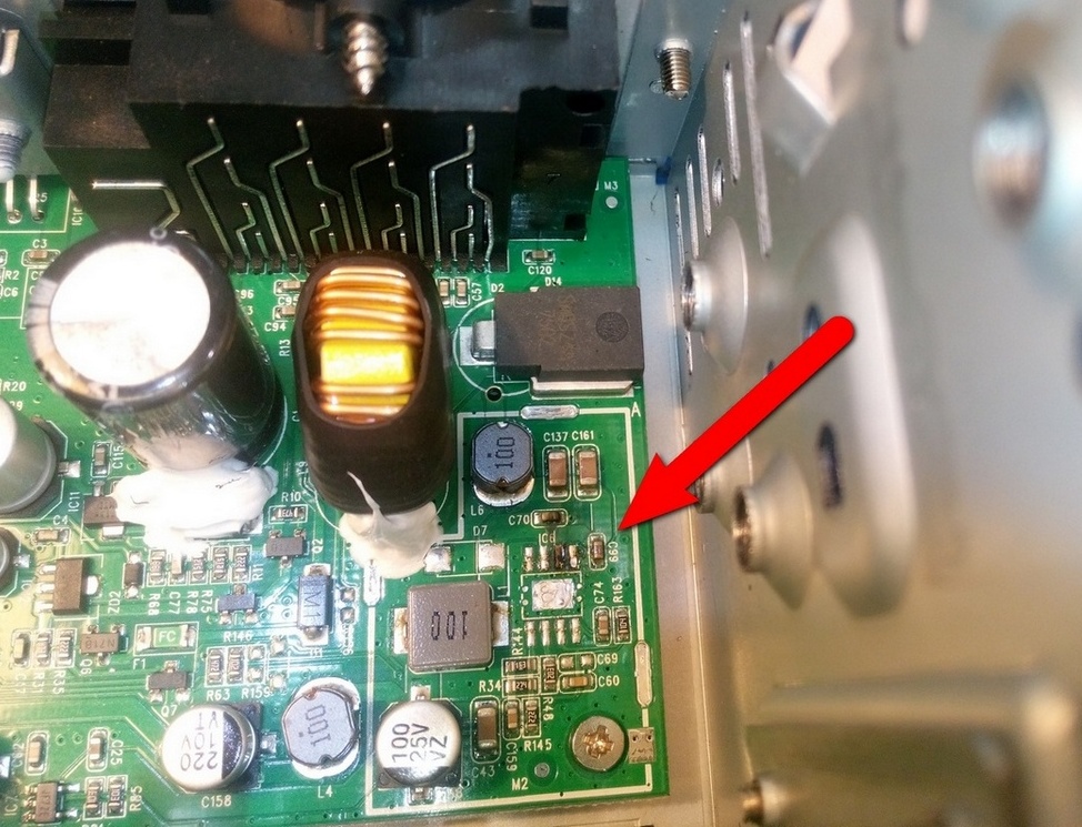

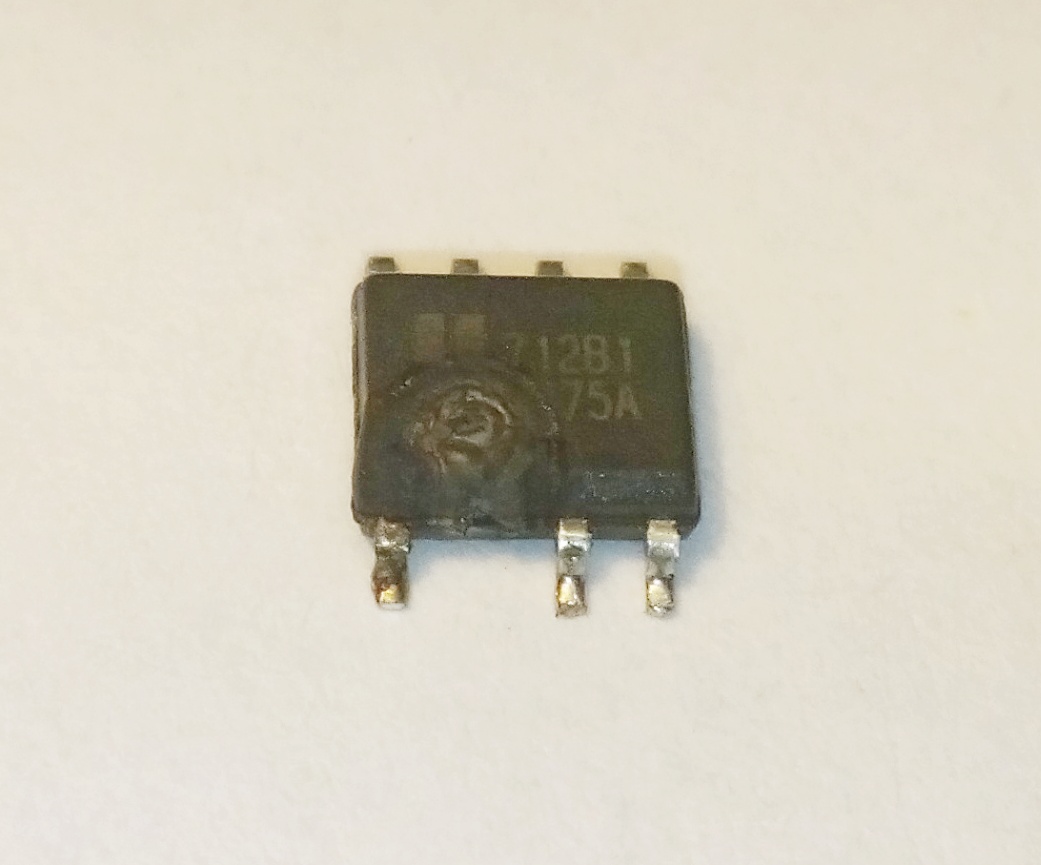

Здравствуйте.
Помогите, пожалуйста, опознать микросхему. Поиск ничего не дал.
Это преобразователь, используется для источника 5 вольт.
Микросхема на плате обозначена как IC6. Если у кого схема есть, посмотрите пожалуйста.
Маркировка на фотографии. Стоит на основной плате.

kobar, хотябы фото участка dc/dc поближе сделай, чтобы было видно, что куда.

kobar, смотри EUP3475A - http://www.micro-bridge.com/data/Eutech/EUP3475A.pdf
kobar
Сообщения: 43
Сообщение #7 От 22/11/2018 12:32 цитата
roges, да очень похоже. И расчёт сопротивлений на плате совпадает с результатом.
Буду заказывать её.

Без внешних носителей, цепь после преобразователя потребляет 1,1 А. Так, что 100 - 150 мА от флешки роли скорее всего не сыграют. А вот телефон уже может быть. Принесли сегодня уже другую модель (KW-24BT). Клиент покупал её у нас пол года назад. И как раз подключал телефон для зарядки. Я подключил свой телефон и ток вырос до 1,6 А. Но пусть даже и так, почему микросхемы умирают? Написано что и защита от КЗ и термозащита есть. Если перегрев - уходила бы в термал на время и всё. Какой-то недочёт в микросхеме. У второй модели, микросхема вышла из строя без следов горения.
Сейчас попробую подключить отдельный модуль на MP1584 на проверку. Кстати микросхема там действительно EUP3475A.

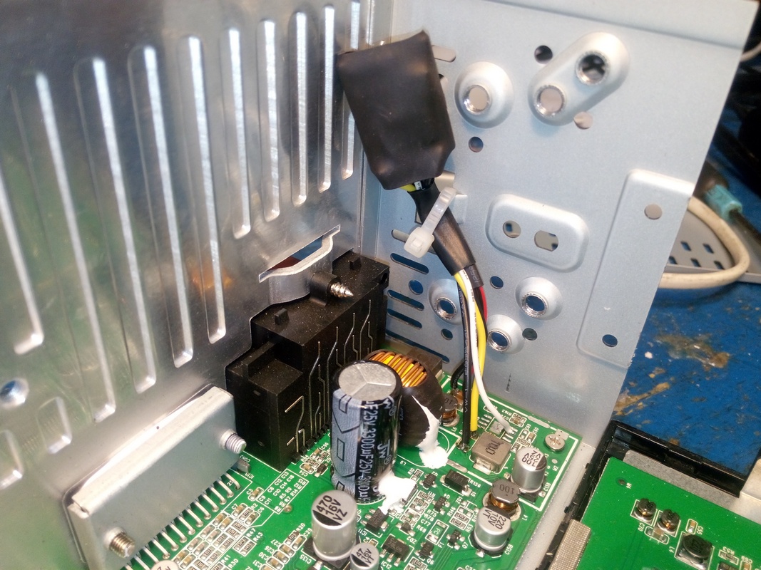

Сутки на прогоне и зарядка телефона . Работает нормально.

Здравствуйте!помоги пожалуйста куда и как подсоединить модуль на MP1584.на фото не совсем понятно... всё в термоусадке...

SEVER79, выше PDF давали на EUP3475A - смотри, 2 нога вход 3-я выход. Так свой модуль и паяй.

Я правильно понял?что вход 2 нога это вход на модуль 12 вольт,а выход с модуля 5 вольт цеплять на 3 ногу?
Просто на фото провод идет на 7 ногу микросхемы если смотреть от ключа,,

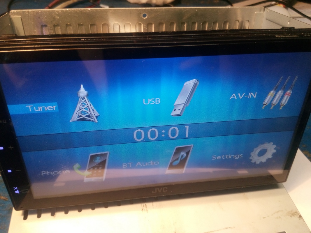

Сделал как написано,странно себя ведет появляется логотип потом тухнет экран и опять все заново короче как в цикл впал

по порядку.. с 2 ноги(туда приходит 12 v при подаче питания) на вход iN MP1584 подаю 12v, а с модуля MP1584 out 5v подаю на 3 ногу микросхемы(микросхема выпаена,отсчет веду от точки на микросхеме согласно даташиту...хотя на фото я вижу что белый провод идет почему то на 7 ногу?)
если у меня всё правильно..тогда вопрос что еще можно посмотреть ?
раньше до установки модуля магнитола никак не реагировала только микруха IC6 грелась как тэн и 5 вольт на саму голову не поступало...
после того как убрал микруху IC6 и поставил модуль магнитола ожила но...постояный перезапуск идет циклически только логотип JVС и сразу в перезагрузку

SEVER79, может модуль по току не справляется. Питание 5В в момент перезагрузки не пропадает?

SEVER79, к чему подключаешь магнитолу? Может блок питания слабоват?
