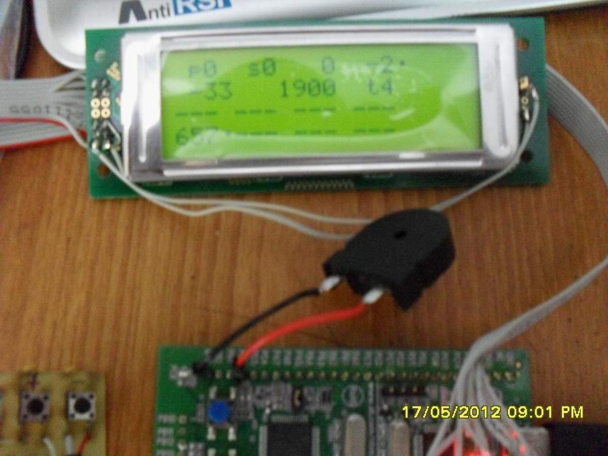

Сегодня подключил пищалку к контролеру, такие как в системниках стоят мне не понравились, очень тихо работают, даже уменьшив сопротивления R4 до 100 Ом, с китайских тестеров тоже не оправдали надежды, идеально подошел от кондиционера как на фото ниже, такие еще стоят на платах от микроволновок, для него так же как и для пищалок с китайских тестеров, резистор не нужен, так как его собственное сопротивления очень высокое.
  buzzer.JPG  140.17 КБ  Скачано: 544 раз(а)

>>очень тихо работают
может резонансная частота другая. У моей 2.4кГц, пищит очень громко http://www.ictradenet.com/models_pic/AT-1220-TT-R,AI-1223-TWT-5V-R,AT1224-TWT-R,AI-1223-TWT-12V-R.jpg. Плюс играет роль конфигурация корпуса - закрепите излучатель за 1..3см от стенки - звук должен неплохо усиливаться
резистор не помешает, у керамики есть индуктивность, и в резонансе низкое сопротивление, можно сжечь порт
