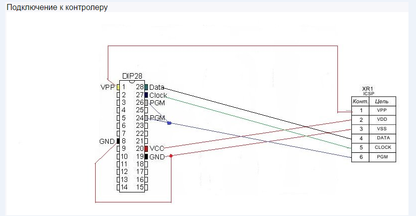

Пришёл мне контролер.
Порядок программирования:
Когда вы собрали программатор,то правильная его сборка и работоспособность проверяется так:
Подключаете программатор к COM1(к контроллеру ничего не припаяно)
Запускаете(открываете)программу PICPgm Programmer
И у вас на программаторе должен замигать светодиод в
течение примерно секунд 5 и потухнуть.
Всё программатор проверили.Закрываем программу PICPgm Programmer
и вытаскиваем программатор из COM1.
И припаиваем вывода программатора в прибор к соответствующим
выводам контроллера(там есть свободные пятачки) в соответствии
этой схеме:
Теперь подключаем программатор к компьютеру в COM1 с
припаянными к прибору(батарейка вынута) проводками
программатора.
Теперь запускаем программу PICPgm Programmer
И она должна определить контроллер.
Жмём пройти верификацию и убеждаемся.что всё исправно:
Верификация пройдена успешно:
Добавляем в программу PICPgm Programmer нашу прошивку
в формате HEX ,размером 24 Кб
Нажимаем программировать:
Успешно прошло программирование:
Всё микроконтроллер запрограммирован!Можете закрывать
PICPgm Programmer.Вытаскивать программатор из порта COM1,
отпаивать проводки и пользоваться прибором улыбка
Вот примерно такая фигня должна присутствовать после программирования в колонках программы PICPgm Programmer

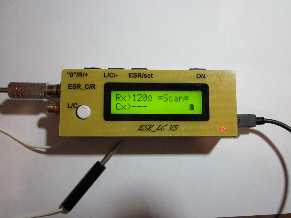

Кто сделал прибор или же делает его,скидывайте фотографии в эту тему.Очень интересно!
А также,можете описывать,кто с какими проблемами столкнулся при иготовлении-не стесняйтесь.
Это поможет многим радиолюбителем в будущем,которые захотят собрать этот прибор.

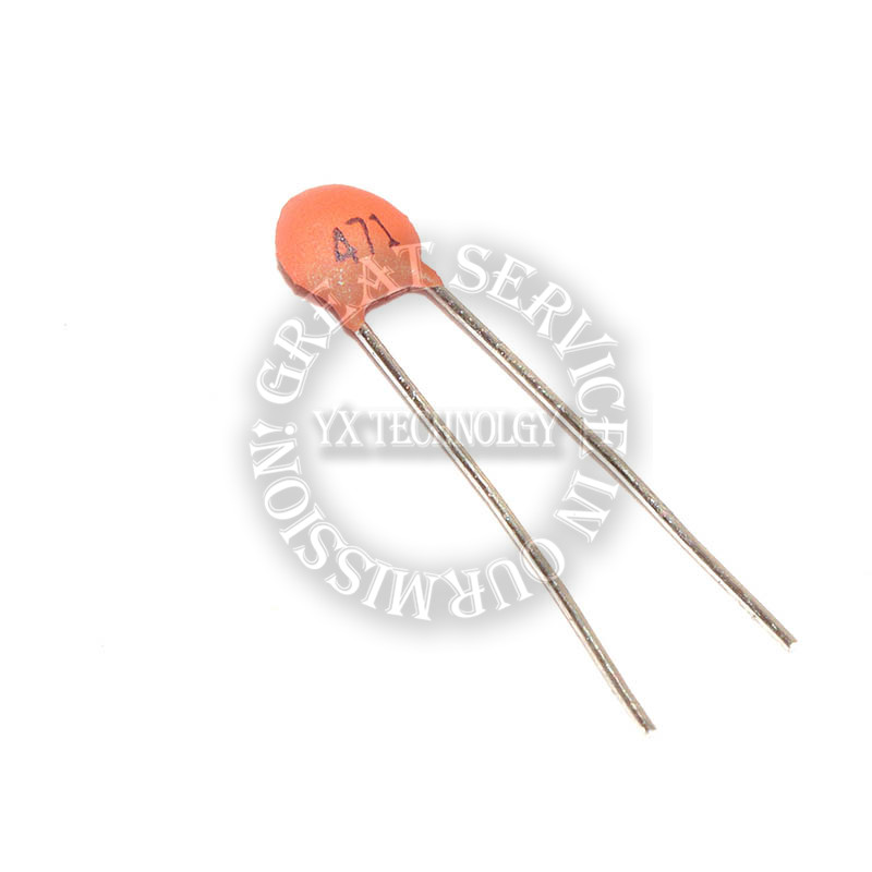

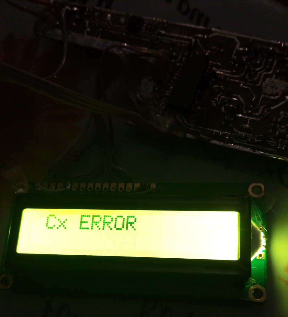

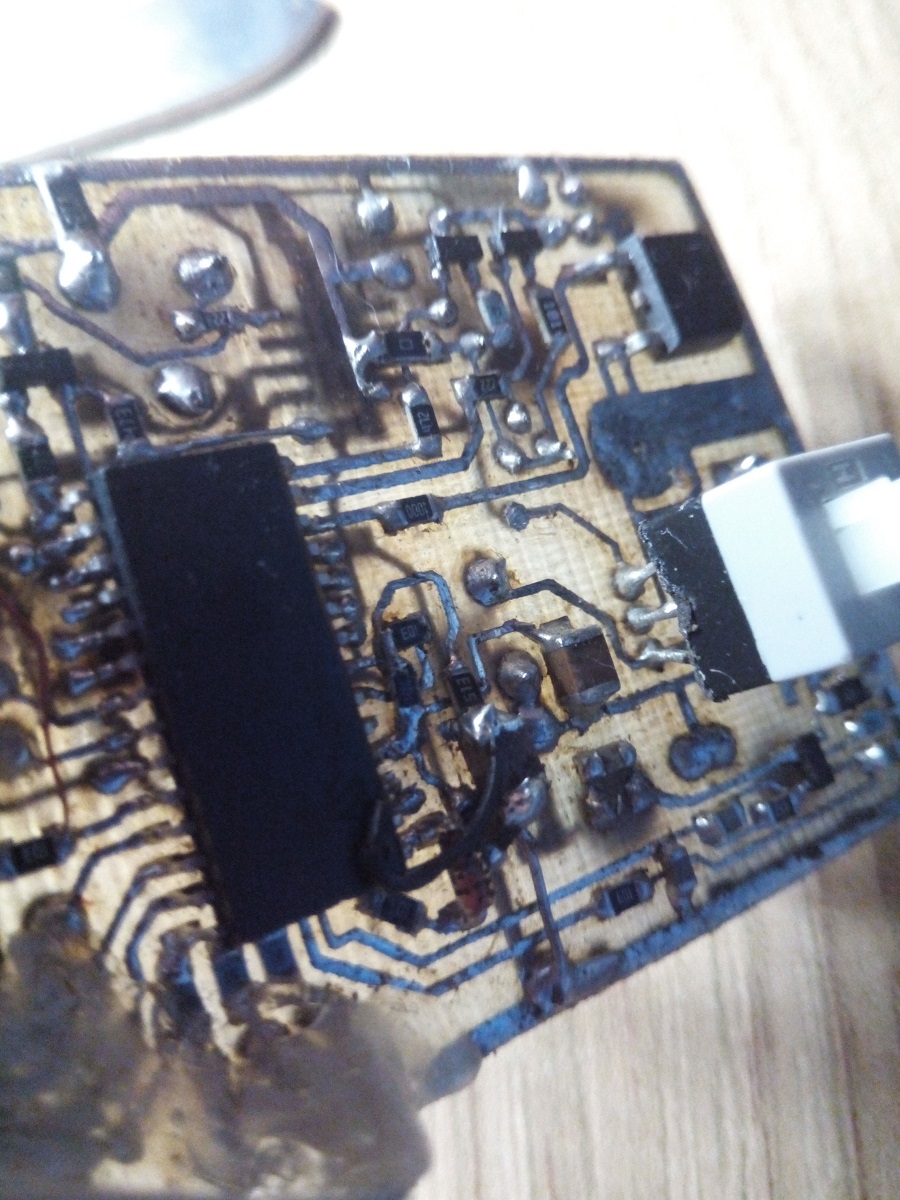

Помогите пожалуйста кто нибудь. Собрал сие чудо техники RLCF и не работает измеритель L/C, пишет Cx error. Уже с неделю пытаюсь понять в чём дело, никак до истины не докапаюсь. Кто какой номинал конденсатора С 101 ставил?

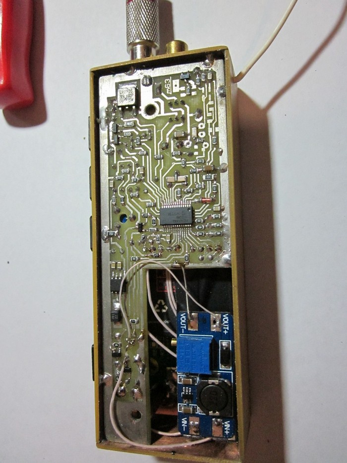

Собрал себе такой же. Но совместил с тестером П/П приборов на ATMega 328 и одном индикаторе. Питание от LI-ion аккума с преобразователем на 34063 до 8,5 вольт и 35 вольт для проверки стабилитронов.

Поставил слюдяной,где-то 470 пф ,но не факт.
У тебя проблема не в этом конденсаторе.

У тебя не работает генератор LC.
Проверь питание на процессор.
Что-то глушет у тебя генератор LC.
Генератор это выводы RA2 и RA1
ДмитрийТ87
Сообщения: 10
Сообщение #129 От 16/02/2017 22:33 цитата
blek1 писал:
ДмитрийТ87 писал:
Не мог ты на столько ошибиться.

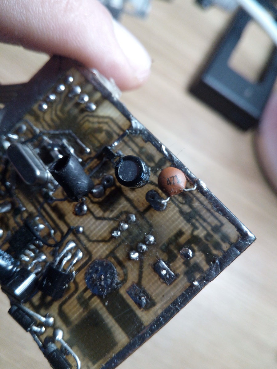

Самое интересное то что все остальные функции работают, кроме этих двух L и С. Я тоже поставил с маркировкой 471 круглый плоский керамический.
blek1
Сообщения: 1212
blek1
Сообщение #130 От 17/02/2017 08:09 цитата
ДмитрийТ87 писал:
Ни каких SMD конденсаторов здесь.
Замени на нормальный.Найди слюдяной в старых радиопрёмниках.
У меня стоит толи с 1950 года выпуска.И ни каких проблем.
Проверь кнопку,проверь катушку индуктивности=100 мкГ 0,6 Ом.
А также всю эту обвязку,если всё правильно-то контроллер под замену.
Может ты плату не дотравил и есть микро замыкашки.У меня такое,как раз и было-иглой между дорожками царапал,что бы убрать.
Еле через увеличительное стекло просматривались.

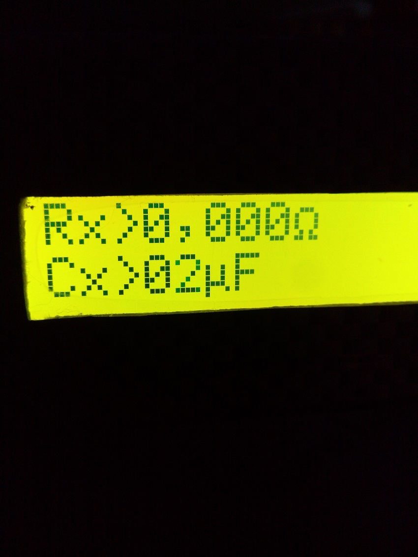

ДОБАВЛЕНО 17/02/2017 09:17
YuraTV
У тебя на дисплее
Rx>122 Om
Это свидетельствует о не качественных радиодеталях.
Найди их и замени.
Надо,что бы контролер определял 123 Om
ДмитрийТ87
Сообщения: 10
Сообщение #131 От 17/02/2017 14:33 цитата
Та не smd я ставил а вот такой. Что за кондёры были в 1950году, наверное размером с ESR метр? сумашествие
Да возможно у меня недоработка, так как я решил чуть чуть минимизировать этот прибор, и разместить его в корпусе от зарядного ноутбука, пришлось использовать 2х сторонний стеклотекстолит и контроллера в корпусе SSOP-28 не нашлось, пришлось делать разводку под SO28. Буду эксперементировать дальше.

По поводу C-ERROR. Было у меня такое при неправильной (по схеме) коммутации переключателя CL и при обрыве L101. Перепроверь всё в узле измерения СL согласно схемы.
ДмитрийТ87
Сообщения: 10
Сообщение #133 От 17/02/2017 23:31 цитата
Очень странно получается, если резистор R104 поставить 47Ом то L/C метр оживает и начинает хаотично менять показания.
blek1
Сообщения: 1212
blek1
Сообщение #134 От 18/02/2017 06:44 цитата

ДмитрийТ87
Сфотографируй покачественнее прибор с двух сторон.
Посмотреть,что ты там припаял.
И отчётливо кнопку включения L/C.

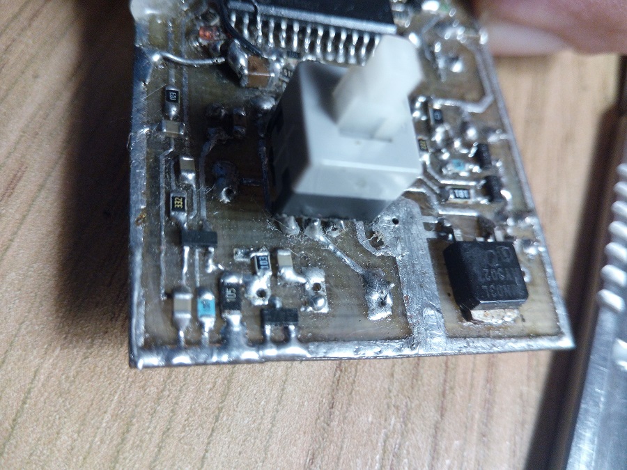

ДмитрийТ87
Сообщения: 10
Сообщение #136 От 18/02/2017 20:05 цитата
blek1 писал:
ДмитрийТ87 писал:
Миниатюрные-плоские коричневые.
В радиоприёмниках стояли и иногда в цветных ламповых телевизорах.
с годом может и ошибся,но где-то рядом.
ДмитрийТ87
Не видел я таких в старых приёмниках. Помню когда то у меня трубчатые керамические были, но уже нет таких.
За качество без коментариев. Между всеми контактами проходил скальпелем и иголкой.
 Размер файла:  292.17 КБ
 Просмотрено:  474 раз(а)
 Размер файла:  375.49 КБ
 Просмотрено:  359 раз(а)
 Размер файла:  373.63 КБ
 Просмотрено:  389 раз(а)
YuraTV
Сообщения: 274
Сообщение #137 От 18/02/2017 21:54 цитата
Как-то, собирая очередную конструкцию, решил использовать такие же кнопки. Собрал и ничего не заработало. Оказалось, что эти кнопки имеют несколько различных вариантов коммутации. Проверь соответствие коммутирования по схеме.
blek1
Сообщения: 1212
blek1
Сообщение #138 От 18/02/2017 22:24 цитата
Так у тебя плата не,как у Мирона.
С кнопкой мог ошибиться-100%.
И L101 катушка индуктивности мне кажется очень мала.
Скажи размеры оправы ферритовой твоей катушки и каким проводом мотал(диаметр).
Кнопки подходят от магнитол-дешёвых,на TDA2003,которые раньше продавали.
И у тебя там на первом фото -ты конденсатор 10 Мкф в L/C,соединил с корпусом (GND),кусочком припоя.
Вот мне кажется он замыкает на линию частотомера.
ДмитрийТ87
Сообщения: 10
Сообщение #139 От 18/02/2017 23:00 цитата
blek1 писал:
Замыкания я бы не допустил, перемычка припаяна над дорожками частотомера. Кнопка со средними общими контактами как все стандартные переключатели, судя из мануала Мирона, это е есть рабочий вариант. Катушка наверное маловата, это дросель нч который подпаивался к пъезоизлучателю из игрушки тетриса размеры ~ 4.5мм х 6мм, перемотал приблизительно на 100мкГн проверил мультиметром.
ДОБАВЛЕНО 18/02/2017 23:08
Я уже начинаю подумывать о прошивке или fuse битах. Pickit 3 как то сам туда всё залил а какие биты установлены неизвестно.
