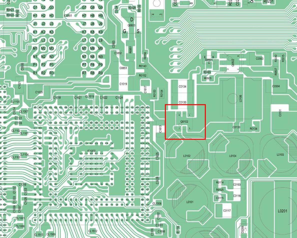

Всем привет!
sony nex 5t
Подскажите кто знает, какой преобразователь подсветки дисплея стоит в этом фотоаппарате? вызвонить не получается
пропала подсветка, напруга 3.3 вольта, похоже сдох преобразователь, но не получается его найти
или может у кого схема есть?

Сообщение #2 от 10/02/2015 18:40 цитата
Называется он SCH2825-TL-E
  преобразователь подсветки.jpg  199.88 КБ  Скачано: 328 раз(а)

Сообщение #3 от 10/02/2015 18:56 цитата
шасси не такое как у меня (((
это SY-258, а у меня SY-1025

Сообщение #4 от 17/02/2015 03:53 цитата
Преобразователь подсветки у NEX-5T не на основной плате, а на платке с разъёмом карты. На основной плате предохранитель.

Сообщение #5 от 25/02/2015 19:30 цитата
Dim29 писал:
Спасибо
ДОБАВЛЕНО 25/02/2015 20:31
что за он BP=M06?
