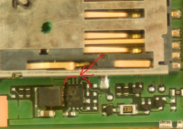

По неосторожности убил шим-контролер подсветки дисплея
Убил, не до конца установив шлейф (и может чуть криво)..
очень неприятная ситуациянедовольство, огорчение
подскажите где кроме 3100 можно найти такой контролер, или может каким то другим способом запитать подсветку?
прикрепил фото трупа

Сообщение #6 От 15/03/2012 17:14 цитата
Та же самая проблема. Не думал что так может случится, именно из-за не до конца вставленного шлейфа. Чем можно решить проблему. Как вариант взять драйвер подсветки от samsunga c100, или есть вариант найти родную? Схему не нашёл. Кстати такая же проблема в nikon d90 прям какая-то черная полоса.Если есть у кого нибудь кусочек схемы с подсветкой , киньте пожалуйста, буду благодарен.

Сообщение #8 От 24/03/2012 13:10 цитата
проблема решается просто.берется любой битый дисплей, со встроенным контроллером подсветки (samsung например) вырезаем его ножницами, благо плата тонюсенькая, и впаиваем вместо родной микры. всего 5 проводков. +,- подсветки, EN- разрешение включения, и +,- питание самого контроллера. так я и решил все свои проблемы классно!
