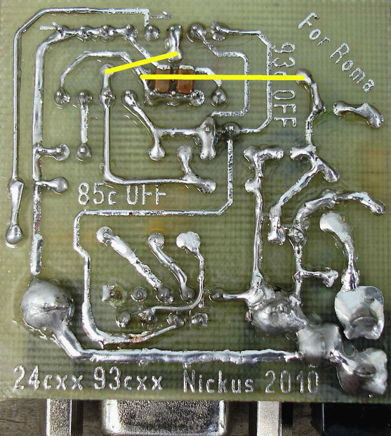

vit.v
тест -ок
Калибровка-ок
при чтении пишит-Шина занята. Аппаратная ошибка (-11)
где ошибка? |
Keroshi
| Ошибка, наверняка, в самом программаторе. Я лепил простейший программатор по схеме размещенной на Мониторе. Печатку делал сам и не совсем удачную потому, что было пару перемычек, но схема работала около года нормально пока и при записи, и при чтении не начало писать: "Шина занята. Аппаратная ошибка (-11)". Долбался долго, нервов не хватало. И программу переписывал, и другой винт подбрасывал с другой ОС, думал, что-то глючит в системе. Всё оказалось намного прозаичней. Случайно (ну, как всегда!!!) обнаружил, блин, отпала одна из моих сопливых перемычек!!! Так что смотри монтаж! Удачи! |

1 может быть лажа с монтажом
2 не задан правильно порт |
DEE
Сообщения: 378
| У меня подобное происходило при использовании удлиннителя Com-порта (5 метров). Причем, мс 93с46 шились стабильно, а I2C -выдавалось подобное сообщение. Проблему снял подобрав небольшую емкость КМ-5, на шине DATA, прямо на ноге панельки мс. |

| нашёл ошибку!!кривые руки...оказывается неправильно припаян был com порт....Но теперь новая проблема-во время считывания"устройство не отвечает"!!помогите пожалуйста! |

| С монтажом косяков вроде нет, с чем может быть связано сообщение "устройство не отвечает",,???И вообще эта схема программатора рабочая??уже неделю бьюсь головой об стенку... |
audi
Сообщения: 470
| dimdam писал: | | С монтажом косяков вроде нет, с чем может быть связано сообщение "устройство не отвечает",,???И вообще эта схема программатора рабочая??уже неделю бьюсь головой об стенку... | В схеме два стабика и стоко же резюков и не работает
