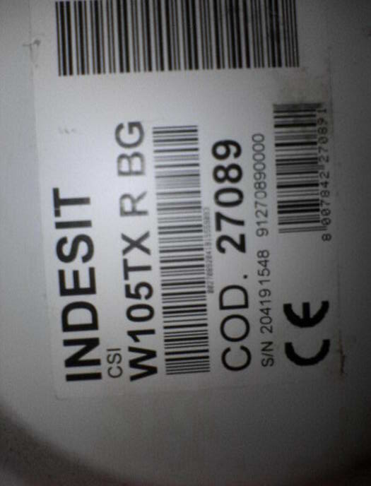

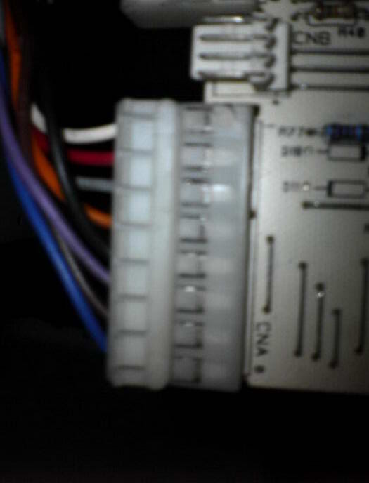

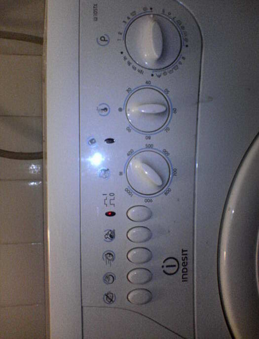

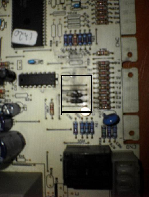

Ситуация такая почистил помпу и для этого переворачивал машину, потом всё сложил назад и попробывал включить. Но из под неё начала капать вода(слез не много шланг подвода воды к барабану), после чего я открутил и приподнял переднюю крышку и установил его обратно. Включаю машинку и тут присходит нечто она сама начинает набирать воду я поставил програматор на стоп подождал 5 сек. но вода не переставала набиратса пока не дошла до уровня, при этом индикатор сети постоянно горел. И теперь даже когда она набрала воду и чёто там себе сама стирает ставлю програматор на стоп никаких реакций. Снял блок управления посмотрел и не нашол никаких видимых дефектов! Розабрал програматор тоже всё целое.

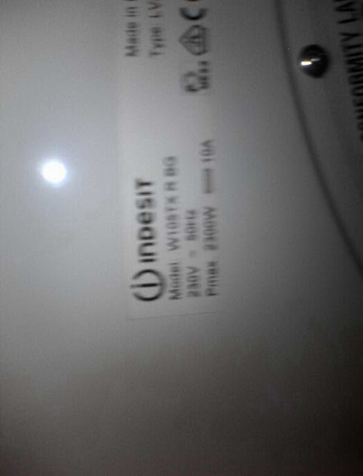

Наклейка на кожухе модуля
COD.215005350.30
0215 s/w2.01
Модуль управления
COD тот же
ict ft 0215 avr
ARISTON FE
процессор
MERLONI
LVB V 2.01
HD6433642B82P
1L4 R JAPAN
В углу платы надпись 1А1
Может кто-то знает что это может быть , или както можно обнулить?

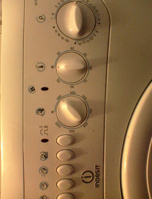

Где вид техники, в названии темы?

Rain писал:
пока нет фото выложу завтра

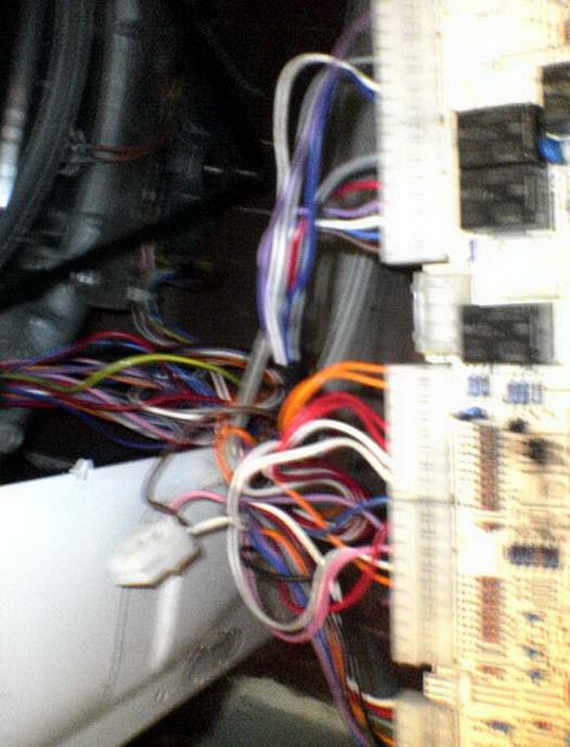

Блок просох и я попробывал включить ! Результат тотже, я выключил машинку подождал 5 секунд и включил опять но всё координально поменялось вместо того чтоб индикатор питания горел он не горит и постоянно набирает воду я подождал пока вода набралась по окошко и выключил её. Включаю она опять набирает воду я выключил и сел писать посты улыбка . Итак : индикатор питания не горит(но в момент включения он чуть чуть мигает) дверца блокируетса через 5 сек после включения питания, постоянно набирает воду, селектор программ н реагирует на команды в том числе на стоп, и не крутитса сам! Что в этот раз? Приказала долго жить?

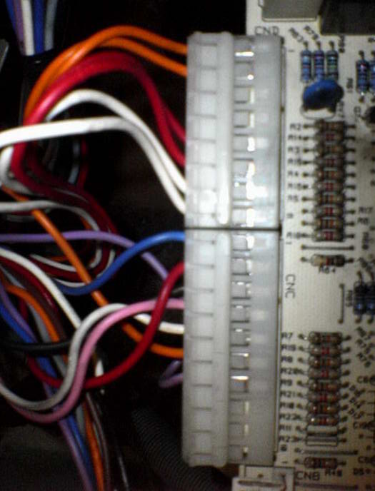

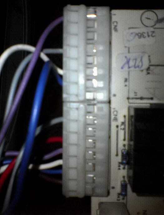

да и в добавок обнаружил это R32 R39
ДОБАВЛЕНО 19/06/2008 23:14
НЕ УДАЛЯЙТЕ ТЕМУ ОЧЕНЬ ПРОШУ
ДОБАВЛЕНО 19/06/2008 23:27
МОЖЕТ КТО-ТО ЗНАЕТ НОМИНАЛЫ ЭТИХ РЕЗИСТОРОВ?

vanderlok, если правильно тебя понял, то при включении кнопки сеть идет залив воды и не останавливается?
Плохи твои дела, вода попала на разъём клапонов, вышибла симистор и скорее всего порт проца. Придется модуль менять.
Вот что значит заниматся не своим делом, зачем ложить (или переворачивать) машинку чтобы почистить сливной фильтр?
Достаточно наклонить под углом 45 градусов.

vanderlok писал:
индикатор питания не горит(но в момент включения он чуть чуть мигает) , селектор программ н реагирует на команды в том числе на стоп, и не крутитса сам! Что в этот раз?
Уж очень всё похоже на то, что проц - труп.
Питание на индикатор идёт с 43 -ей ноги проца через ULN.
На всякий случай можно посмотреть, что на этой самой 43-ей ноге, можно махнуть ULN (прозвонка не всегда даёт правильный результат), но скорее всего - модуль в утиль.........

vanderlok, вижу, на фото, обгорелые R32 и R39, которые идут на Q7, а тот управляет движком селектора - это писец. Придётся заказывать новый модуль недовольство, огорчение
