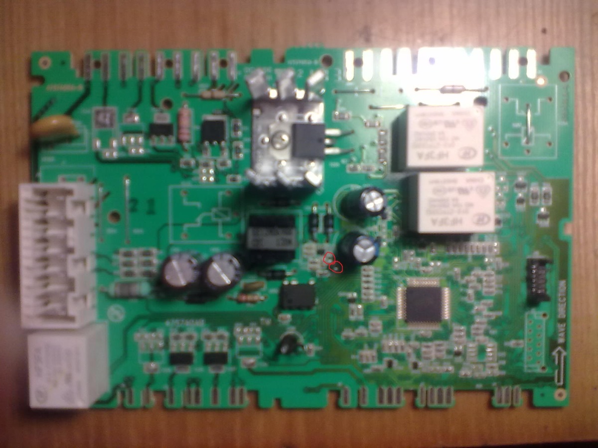

Привет коллеги, помогите подобрать резисторы ОС на выводе 4 микросхемы VIPER 16, последнюю пробило и почти на все выводы пошло питание, на одном резисторе видно надпись 540 (54 Ом странный номинал, но сколько не разглядывал так и есть), не звонится вообще, второй, который на землю, подцеплен надпись выгорела, но звонится на 570 Ом, хотя концы надписи виднеются и на этот номинал не похоже. Позиционные номера R105 и R106. Буду очень признателен за любую помощь.

фото модуля хоть покажи, а то ни разу не встречал на канди viper16
aenaos
Сообщения: 177
Сообщение #3 от 28/05/2014 14:01 цитата
Извиняюсь за качество фото.

Ну не скажи, он же запитан через транс, шим с обвязкой умер, а проц думаю должен жить. Хотя там есть один непонятный момент, вывод GND микросхемы идет не на общий, а как будто свой отдельный "общий", при этом звонится с общим через 50 Ом, а где этот шунт находиться я так и не нашел, потому как идут дорожки уже в торону проца и расползаются к то куда, но так как в Вайпере прошило все кроме самого ключа, то думаю не о чем беспокоиться, хотя все остальные пробитые выводы так или иначе тоже выходят на этот "общий" и токи все текли именно на него. Может глянешь на свое плате вывод GND питателя сидит на общем? Или если нет, то хотя бы как с ним звонится?

Блин, как раз 50 Ом и есть между ////// недовольство, огорчение . Дебильная схема, выходит вывод GND питателя сидит на выпрямленной отрицательной напруге после трансформатора. Такого включения я никогда не видел, да и честно пока не понял как это все работает, но то что процу кирдык это уже факт.

Странно, подал 5В, контроллер не греется и пытается общаться с платой индикации, хотя и звонится в 50Ом. В общем подыму питание, а потом будет видно. Резистор один вроде как известный, второй буду подбирать, 5В зашунтирую трансилом на всякий случай. Но будет это не раньше понедельника, так как за деталями нужно ехать в город.

Резисторы точные:верхний=54В это 3,57ком,нижний=01C это 10ком.
