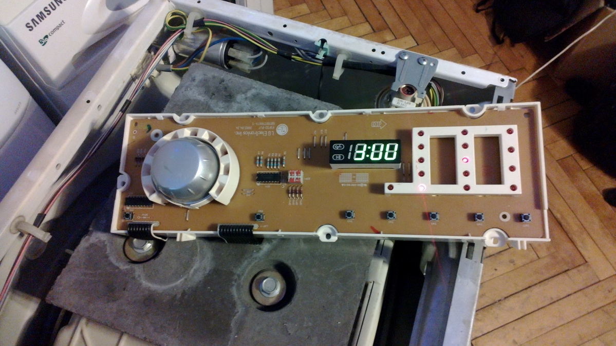

Проблема в том,что машинка не заканчивает программы.Поменяли модуль,так как старый сгорел.Прошили в сервисе(номер412225750*80297670001),при выборе программы стирки(любая быстрая или нет)доходит до окончания стирки и продолжает крутить барабан.На дисплее высвечивается 00:01 и замок.В режиме полоскания такая же ситуация.Помпа работает,все провода проверены на прозвон.Подскажите в чем может быть проблема.Модуль возил в сервис,проверили прошивку,всё в норме.Программатор считал память без проблем. |

Система EASY DOOR. Насос подключен отдельным разъемом к модулю через 4 и 5 контакты убл. Пока цепь насоса не разомкнется машина не закончит программу. |

Mitya80 писал: | Surkin64, кроме модуля больше нечего проверить? | Нагрев ещё никто не отменял ... |
Surkin64
Сообщения: 368
Тен был проверен-29 Ом.Замок дверцы проверял,снял подкинул 220,срабатывает.Контакты,как на модуле,так и на УБЛ и помпе почистил,когда проверял провода.Прессостат так же был проверен(продувал,проверял мультиметром на замыкание контактов). |

Проблему решил.Сам немного протупил.Вообщем дело в том,что разъем на J15(сливной насос при использовании блокировки дверцы) был вставлен на J9(сливной насос со стандартной блокировкой дверцы)конт.8-9.Просто до меня уже один мастер смотрел эту машинку,а я не обратил внимание на подключение.Решено. |
