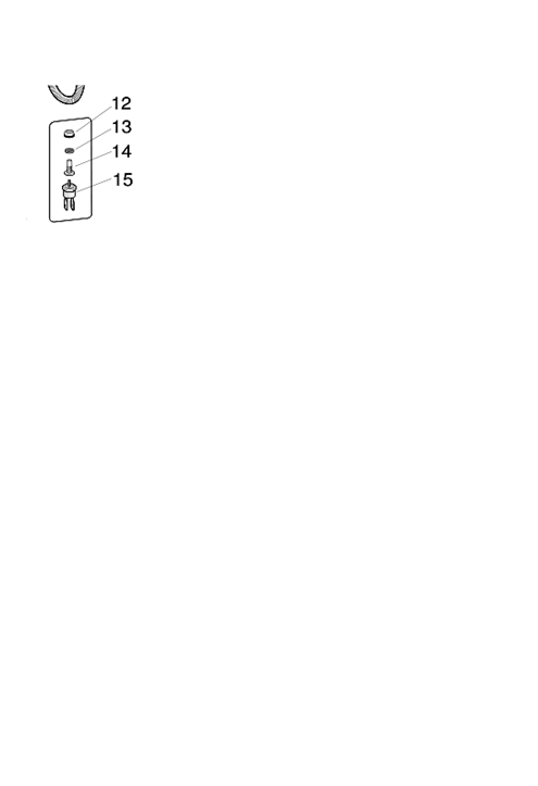

После нескольких минут работы начинает мигать лампочка ECO ( 4-я по счёту из четырёх). ТЭН целый, датчик т-ры замкнут, не нашёл терморезистора, она что, греет по времени? Похоже дело в модуле, но до него пока не добрался (к хозяевам пришли гости). Кто что посоветует?

gen00, спасибо, получается НТС, но я не могу его найти, и на схеме не вижу

Пилот, читаю я не хуже некоторых, но на двери его нет, на схеме нарисовано, что НТС и термодатчик представляют собой одно целое, но меня сбило с толку, что к нему подходят только 2 провода.

14- датчик температуры, 15- предохранительный термостат.
  рис.PNG  14.44 КБ  Скачано: 2210 раз(а)

некрас писал:
помираю со смеху!
Да, квалификация по ремонту П/М на уровне.....
NTC в модуле BIT100 припаян к модулю длиным проводом и откалиброван на заводе...

regis2, ну я же это не из головы взял.
ДОБАВЛЕНО 21/08/2010 14:24
regis2, спасибо, завтра полезу смотреть. А насчёт уровня... К сожалению, посудомойки пока у нас предмет роскоши, поэтому вызовов на них- 3-4 в год.

некрас писал:
Перед тем, как лезть к NTC сперва проверь реле ТЭНа.
