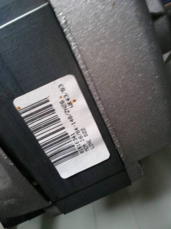

Сообщение #19 От 09/07/2011 21:25 цитата
arturSS писал:
Ну а вообще 45 Ом бывает. Или в основном большее сопротивление?
Если стоит движок SOLE, то тахо должно быть примерно 184 Ом
arturSS
Сообщения: 75
Сообщение #20 От 09/07/2011 21:33 цитата
двигатель такой
  2011-07-03 17.38.28.jpg  71.44 КБ  Скачано: 1461 раз(а)
