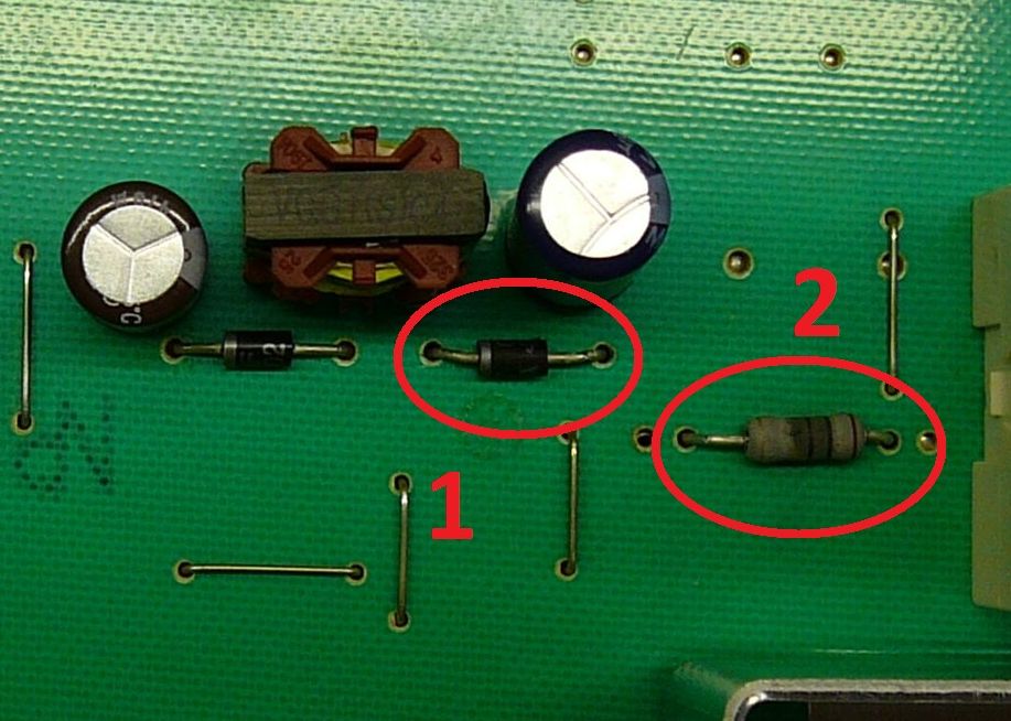

Модуль BOSCH Classixx 6 нет питания, обвязка ИТ.
Kotoff
Сообщения: 23
Сообщение #1 от 26/09/2015 19:49 цитата
Всем привет! Попал в ремонт модуль Bosch. Вроде бы ребенок во время стирки поигрался селектором выбора программ и крутил его в обратную сторону. Модуль забрал и обнаружил, что подвижные контакты селектора не дожимаются до неподвижных (на выходе селектора не было 220 В). Поджал контакты, переменка пошла на схему, но не заработало((((. Обнаружил сгоревший резюк и диод. Марка диода GP10T. По аналогам пробил, можно поставить 1N4001. С резистором сложнее. По цветовой маркировке его сопротивление 20 Ом 0,5 Вт. Но на форуме я видел похожий блок и там в обвязке ИТ стоял на 2 КОм. Все дело в том, что на стороне печатного монтажа на резисторе была капля олова, как при некачественной пайке. Такое впечатление, что его уже паяли. Хозяева машинки сказали, что они инженеры и могут все починить сами. Вот у меня и закралось сомнение, что могли резюк сгоревший обнаружить и самостоятельно поменять. Вот только номинал могли перепутать. На модуле обозначения (на приклеенном шильдике) MELECS 9000613744 EPW65313 02. ШИМ контроллер в модуле TNY264GN. Если есть у кого похожий модуль, если возможно, скиньте фото или номиналы, пожалуйста. На фото под цифрой 1 диод GP10T, под цифрой 2 резистор 20 Ом.Если что, прошу меня поправить, Bosch по части модуля ковыряю впервые, в основном работал по корейцам и итальянцам.
