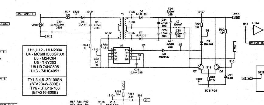

Сообщение #1 от 25/02/2016 14:15 цитата
На модуле управления написано Procond: 451513163,ELUX 132120014
EW3w16004952
После чистки тэнов и их подключения со слов хозяина стиралки
произошел "бах".. улыбка Были заменены, начиная с силовой части R77,сама шим tny253,D8,D9
cтабилитрон 5,1в транзисторы Q7,Q8 с резисторами R79.К81 u11 uln2004
попробовал подключить подав на контакты J6/2 и J6/1 220в вне стиралки так сказать "на коленках"
но, шим не запустилась так как
на конденсаторе выпрямителя ничего нет попробовал отсоединить 5н шим, напряжение на
емкости поднялось до 120в но нагрузку отсоединял,подключив 5н назад ноничего не изменилось
чувствую что плате ..па но хотелось бы блок питания запустить попробовать.

Сообщение #2 от 25/02/2016 14:32 цитата
san06 писал:
Если померло столько деталей, то вместе с ними, как минимум, должны были помереть ещё две : проц GP32 и еепром 24с64.
А про мелочевку, что питается от 5вольт, я даже не говорю.

попробовал генероттором подать на первичку т1отключил нагрузку по 5 в блок выдает 5в и 11,6 при подключении питание по 5в падает до 4,4 и соответственно 10в и как то нехорошо греется процессор

Сообщение #11 от 29/02/2016 15:04 цитата
san06 писал:
попробовал подключить подав на контакты J6/2 и J6/1 220в но, шим не запустилась так как
на конденсаторе выпрямителя ничего нет.
Как может запустится БП если 220В. подавать на эти контакты? шок
san06
Сообщения: 1074
san06
Сообщение #12 от 29/02/2016 15:20 цитата
regiss писал:
san06 писал:
перепутал на контакты J8-1,J8-2 улыбка
