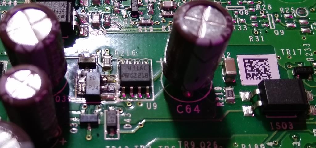

нужна схема или помощь в опознании транзистора.
q36 опознать не могу. корпус SOT-89, маркировка BD P24.
  IMG_20180508_220020.jpg  88.63 КБ  Скачано: 247 раз(а)

похож на BCX5416TA, звонится как NPN транзистор , только коллектор и эмиттер пробиты между собой

заполнил. полностью описание проблемы: посудомоечная машинка только набирает воду и сливает. вылетели 2 драйвера из 3 (L6388ED) и ключи управления двигателем 4 из 6 (gp8nc60kd), ну и мелочевка возле них. заменил на (ir2106s с переделкой схемы) и на (gp10nc60kd). еще выгорели q35 (bc807-25) и q36 (BCX5416TA?). вот соответственно и задал вопрос "что это?"
