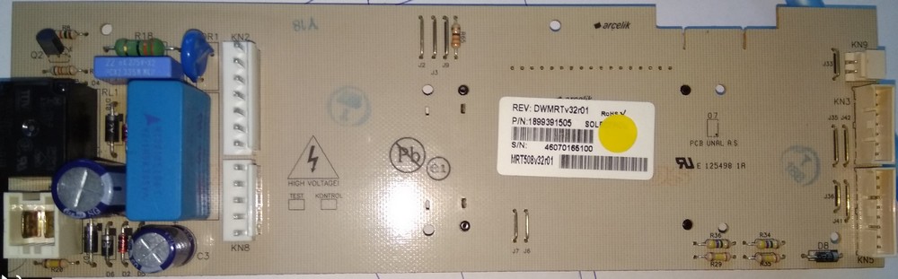

Там в системе если нет пресса, пипец, за водой не кто не смотрит. Контструктора ( ех их) Проц считает проток дает команду на работу, а есть ли там вода ему до фени как в пмм бекошках, поплавок при утечке только водяной клапан механикой контактом если мыша не попала - обрывает, и не сообщает даже командору о потопе. Запуска мотора(из за кондера) нет, опять - пипец. ТЭН греет - мотор не крутит.
И еще, когда система забита мусором, ( пресса нет- гидроудара при вращении), мотор гавно, ток не чувствует ТЭН не выключает вот тебе и перегрев, ему проток нужен, а что там в колодце поддона - стакан стоячей воды . вот и кипит как кипятильник.
Вот их схема - дурдом. Написал сию на Атмега 328 под такие модуля как с дисплеем и без него прошивку, учел и и неисправность NTC и перегрев в 80 град, блокировку работы .аварию и слив, программно установка количество воды по объему бака, мега 328 паяется один в один на место меги 8. добавлена цепочка контроля перелива на контроллер с двух резисторов. теперь будет работа надежнее и тэны целые..
