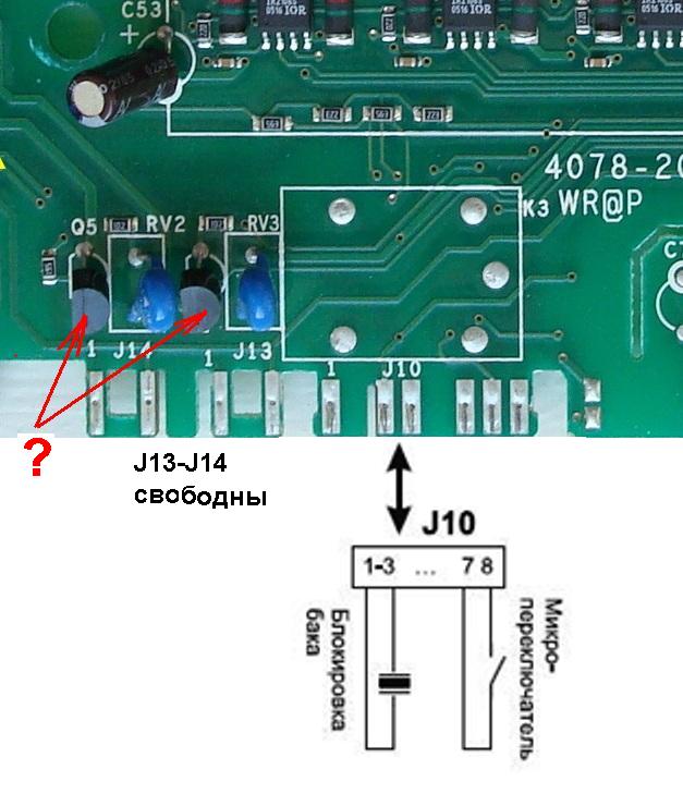

БУ EVO II с трехфазным двигателем. Просьба сообщить тип деталей отмеченных на рисунке. От них остались только ноги.

FANTASTRON, а ты чем занимаешься?
там ещё такие есть......
ДОБАВЛЕНО 22/05/2013 13:04
УБЛ, КЭН, насос.... - цепи то одинаковые....

mas-ter, FANTASTRON наш чел! улыбка в принципе, подсказал, но есть маленькая хитрость: надо конкретно смотреть симы по входу и выходу

FANTASTRON, смотри и меняй симы по входу и выходу подмигивание

Да в принципе уже все. Чудно что больше ничего не сгорело. Замок двери и стопор барабана менять надо. Машина ветеранская, нагнули на 9 мая администрация. Типа матпомощь.
Стопор барабана рычажный приделать, на дверь висячий замок. смех

Подобное встречается и на 8-ми ногих ключах, как у Electrolux (EWM1000.... ) и люди в стопоре, а приладить 3-х ногий MAC то проще простого. улыбка
