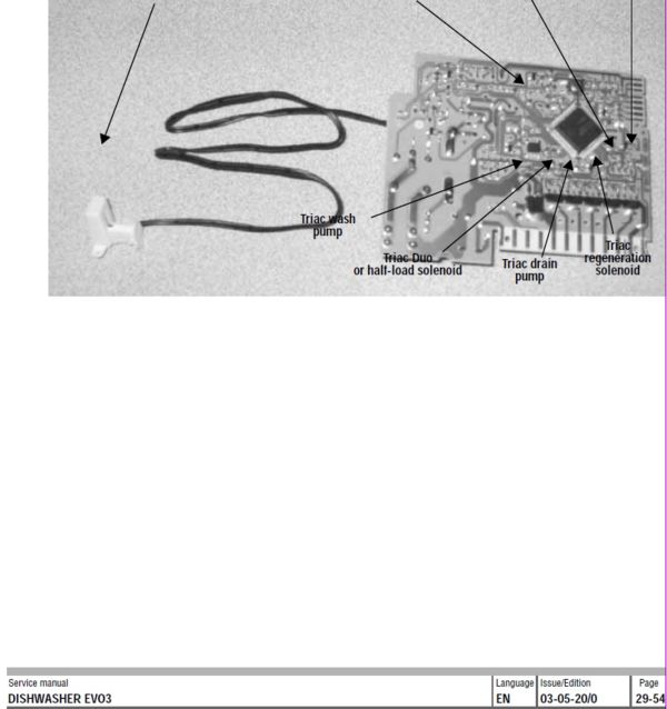

После запуска выбранной программы происходит залив до срабатывания пресса и на этом всё. Где-то через 4 мин. начинанают мигать индикаторы "Интенсив.мойка" и "Нормальная мойка" (2 слева направо)... В прессе был небольшой залипун между контактами, которые должны размыкаться при наборе воды, но это не дало результата. Посмотрел проводку со сливного насоса на модуль и показалось странно как он подключён к модулю (см.фото). Убрал синий провод с разъёма модуля и подцепил на замок. Теперь после запуска программы начинается слив до сработки пресса, потом залив и молчание. Но, вроде как, с этого симистора должно идти на моечный насос...Правильно ли подключён сливной насос к модулю или кто-то уже был до меня и напутал с подключением на самом насосе?

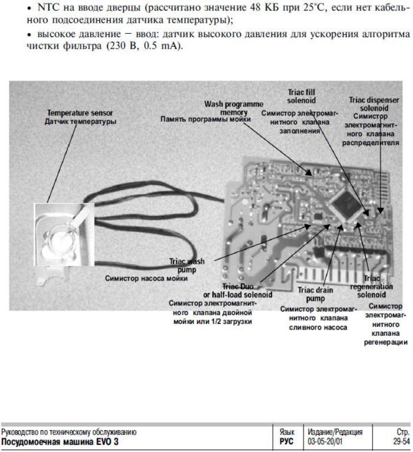

regiss, смотри ещё какой прикол из документации по EVO3. Модуль такой же

Сообщение #8 От 29/11/2010 23:29 цитата
cybe писал:
Раз модуль такой же, значит ошибка в документации на сайте, так как там указанно, что платформа данной П/М - MARK II.

Сообщение #12 От 30/11/2010 08:37 цитата
regiss писал:
Вот ещё одна твоя ошибка !
С чего ты взял, что это 03 ??? А ?
Если MARK II без цифрового индикатора, то тут не 03, а:
Дык, если бы раньше был мануал по MARK II, то сразу написал: 1+ 2, что означает одно и то же по 03 с EVO3. Написал же выше (даже скрин с фото дал), что картинка этого модуля имеется в мануале по EVO3 ( В мануале MARK II такого нет, но зато морда один в один). Поведение ПММ не очень-то похоже на проблему с NTC, так что придётся возвращаться к началу темы (схема появилась).
cybe писал:
Убрал синий провод с разъёма модуля и подцепил на замок. Теперь после запуска программы начинается слив...
Бум смотреть, где цепь от насоса до замка кончается...
Вот ещё скрин с мануала на кривом русском
