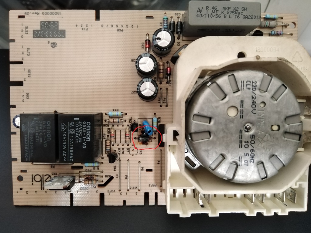

СМА AEG LAVAMAT 41049 E.Nr 913 760 661 при стирке мин через 10 - 15 выходит произвольно на Spulen + и зависает...при нажатии сТАРТ продолжает стирку и снова через небольшое время 5 - 10 мин виснет с переходом на SPULEN + ... напряжения на модуле в норме, периферия прозванивается в норме, немного фонил тэн - замена, проверил датч. темпер.. в тесте при нажатии правых верхних клавиш ошибку не показывает, только код операции.. Отдельно помпа, отжим выполняется.. нагрев при операции стирки - работает... не контакт..? - провода прозванивал, вроде подозрительного ничего не нашел.. Прошу помощи... что может быть..

В тестовом режиме ошибку не показывает...( см. фото) ... нажимаю первая и второая из четырех кнопок слева , сверху вниз.. показывает код операции.. а мигание кнопок Start и конец стирки отсутствует. может что то делаю не так , поправте.. .

"Мастер", тебе машина открытым текстом орёт ошибку Е10 (в сервисном режиме, скорее всего, будет Е11).

Спасибо за подсказку... у меня вопрос... не могу посмотреть ошибку при тесте...что делаю не так..

Тут старая платформа EWM2000, и твоя "ТЕСТА" (нажатие 2-х кнопок) здесь - НЕ ПРОКАТИТ!!!

там еще вариант в десятую позицию по часовой и кнопка тип ткани или температура...
машина у заказчика ... только завтра попаду...

Может она у тебя сифонит через слив?
angler
Сообщения: 223
Сообщение #18 от 05/06/2019 21:42 цитата
Greend писал:
с этим все нормально... нигде не проливается . все почищено... шланг вверху... пресскамера почищена.. трубка герметична, может сам прессостат при стирке партачит.... пока нечем заменить..
