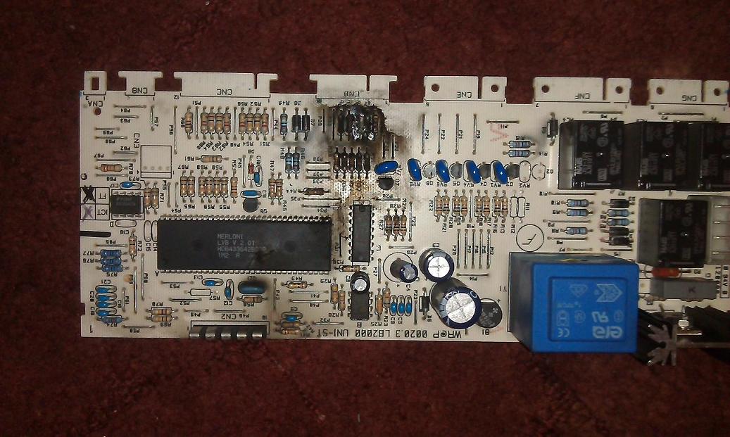

Ст/м. Indezit WISL 85X EX код 80305640900.
При запуске стирки набирает воду (за два цикла), три раза включается примерно по одному обороту барабана против часовой
после этого сливает воду и начинает мигать светодиод "полоскание" (рядом с замком) и "замком".
При отжиме барабан обороты набирает, но буквально секунд на 20
после чего опять розклдывает белье и так до конца, а в конце опять
выдает туже ошибку. Чтобы машина выдала ошибку F1 не обязательно включать стирку, закачивать воду, крутить барабан.
Достаточно включить в сеть и подождать секунд 20 включается помпа и F1
Проверил тестером ТЭН на корпус и на цепь - показывает норму
Сменил прошивку результат тот-же.
Хотел проверить пресостат, но привезли с двумя контактами вместо четырех, в сервисе жену убеждали, что подойдет, но не получилось.
Прошу помощи, а то метод научного втыка слишком дорого обходится, 130грн пресостат + 60грн дорога.

По идее, если с твоих слов, то светодиод рядом со светодиодом замка - ошибка F01.
F01: Цепь симистора мотора стирки в коротком замыкании.
allfat
Добрый дядя
Сообщения: 1881
Сообщение #5 От 27/02/2008 12:57 цитата
karatv, судя по всему у тебя 1 ошибка.
F01: Короткозамкнут тиристор управления двигателем
- Проверить отсутствие утечек воды, которая могла бы попасть на
разъем J9 и замкнуть соответствующие выводы
- Проверить клеммы двигателя (в результате воздействия
химических остатков производственного процесса возможно
короткое замыкание)
- Заменить плату
Вот модуль и менять. недовольство, огорчение

В общем :
проверил релюшки, все работают
пресостат тоже перелив не дает, в нем все переключается как надо
К двигателю тоже претензий нет
ТЭН подключается без проблем
клапана работают оба
помпа качает, аж надоела
прошивку менял.
Заметил еще один нюанс, чтобы машина выдала ошибку F1 не обязательно включать стирку, закачивать воду, крутить барабан.
Достаточно включить в сеть и подождать секунд 20 включается помпа и F1.
Может, у кого есть еще какие мысли

karatv, во первых надо подкинуть модуль,с такой ошибкой 90%,ну и на мотор немного осталось.

karatv, 790 грн-это сколько?Зачем тебе тестовый режим-у тебя и так ошибку выдает.Схемы на модуль нет,уж извини,если уж решил ремонтировать -проверь цепи запуска двгателя и цепи тахо до процессора,вдруг повезет подшучивать, дразнить Можно заменить теристор ,он стоит на радиаторе.

Плата управления,заметил, хлипкая. Возможны трещины. Было заметил только с лупой. Симистор- маловероятно. Проверяй цепи контроля симистора и питания двигателя. А расценки у вас нехилые...

У меня в ремонте были такие машинки.Выкидали ошибку F-1 когда им хотелось.Пропаивал плату, менял симистор,релюшки,помогала только замена модуля.
