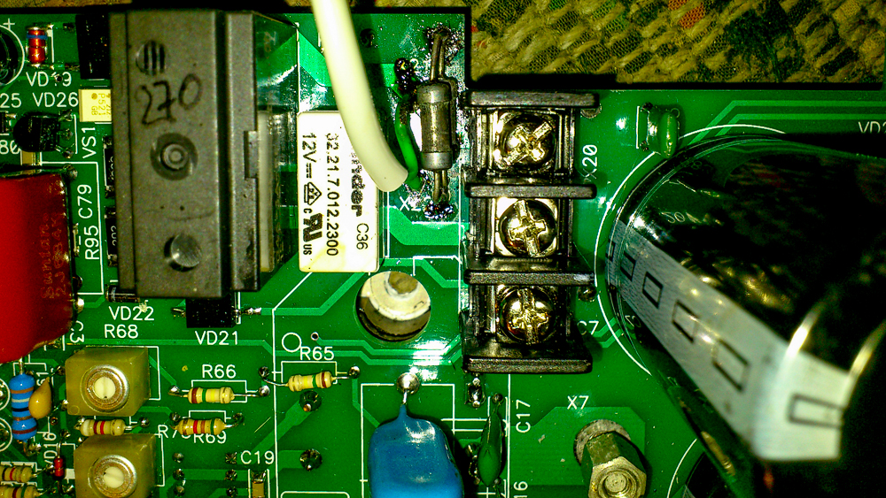

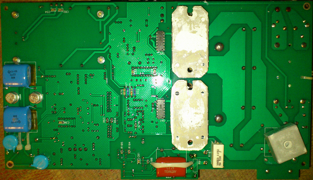

Сгорели два параллельных резистора неизвестного номинала во входной цепи!Позиционное обозначение R91у красным цветом конденсатора.Присоединяю фото основной платы.Нужна подсказка.
Клиент считает,что запала случайно кнопка ВЗП, а в инструкции сказано,при включении не удерживать более 2 секунд.Аппарат работал до последней сварки как обычно, в полевых условиях и как обычно от бензогенератора.У аппарата наработка 20 сварок, ему второй год эксплуатации.

Сгорели два параллельных резистора неизвестного номинала во входной цепи!Позиционное обозначение R91 у ,красного цвета, конденсатора.Присоединяю фото основной платы.Нужна подсказка.
Основная плата Трасса-М
 Размер файла:  826.49 КБ
 Просмотрено:  603 раз(а)
 Размер файла:  874.54 КБ
 Просмотрено:  658 раз(а)

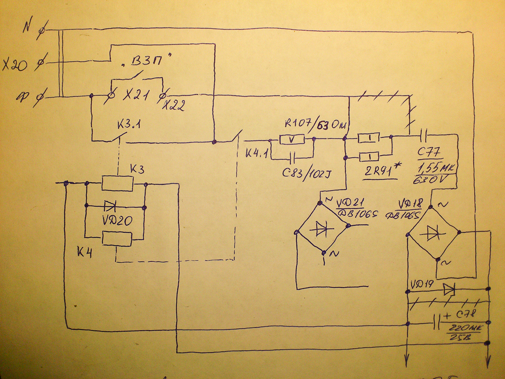

Рисуй фрагмент схемы ....

Фрагмент принципиальной электрической схемы Муфтового сварочного аппарат "Трасса-М"
 Размер файла:  900.69 КБ
 Просмотрено:  663 раз(а)

Борис, они являются предохранительным ( на рис. их 2 ) и в тоже время ограничительным для ... можно поставить порядка 22 - 100 Ом при суммарном включении . .

Борис писал:
- в Гугле набираешь:
блок питания с гасящим конденсатором
например сразу: http://www.myradiolib.ru/bloki-pitaniya/beztransformatornyjj-blok-pitaniya-na-12v.html - там в поиске есть и рассчет, а горит - по закону Ома - ток большой. Емкость не пробивает? Нагрузка + лит и стабилитрон не подкорачивают (текут, пробиваются)?
Борис
Сообщения: 31
Сообщение #7 От 10/10/2014 19:47 цитата
Поставлены два резистора на место R91 мощностью 1 ватт по 68 Ом.Всё заработало,выполнена для пробы одна сварка,аппарат выключается выдёргиванием вилки из сетевой розетки.Всем спасибо.Тему закрываю. улыбка
