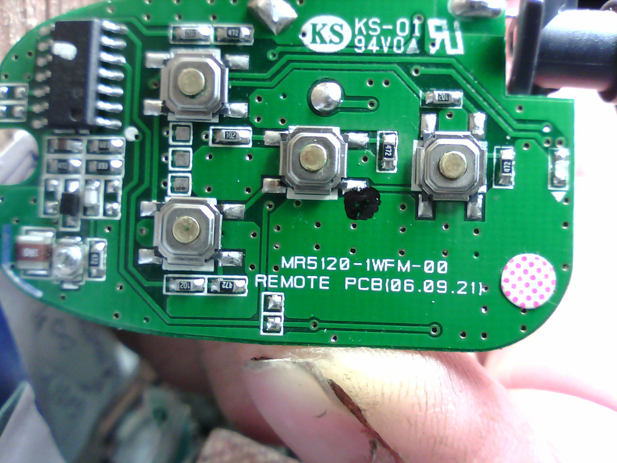

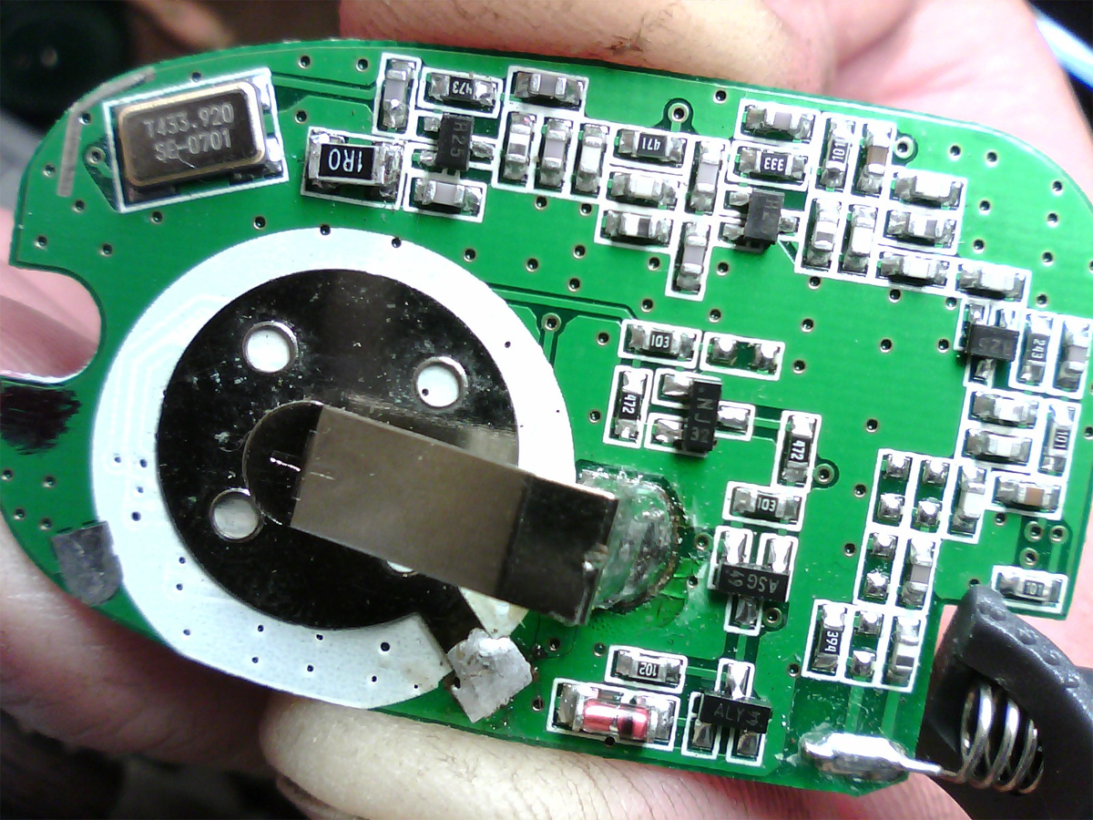

Сообщение #1 От 07/09/2013 14:07 цитата
При нажатии на кнопки дополнительного брелка сигнализация на автомобиле не отвечает.
Микроконтроллер PIC16F676,
T433.920 SE-0701 ПАВ резонатор
Со слов клиента: временами сигнализация срабатывала при сильном нажатии...
Напряжение от батарей (2 штуки соединены последовательно) 5,3 вольта. От клеммы минуса батарей был частичный непропай, транзисторы, диоды и резисторы в рабочем состоянии. Осциллографом генерации от T433.920 не обнаружил. Резонатор T433.920 подключен к базе транзистора и через через резистор 47 ком. Как эта связка должна работать, что бы появилась генерация T433.920 SE-0701 и с какой частотой.
 Размер файла:  898.06 КБ
 Просмотрено:  617 раз(а)
 Размер файла:  832.19 КБ
 Просмотрено:  553 раз(а)

turbo2009
Сообщения: 11
Сообщение #3 От 07/09/2013 19:21 цитата
cybe писал:
а сам-то кто? из вышеописанного отличаешься лишь тем что вскрыл брелок браво!
Мое утверждение "транзисторы, диоды и резисторы в рабочем состоянии" имеется ввиду с помощью мультиметра проверяются и делаются замеры радиодеталей на плате и т.д. В первом посте осциллографом написано, что нет генерации на резонаторе T433.920 и была просьба куда обратить внимание, что бы появилась генерация на резонаторе и поэтому это является главной причиной...
На одном из форумов, при просмотре скриншота, увидел, что возле резонатора должна стоять катушка 1R0 на плате клиента резистор 1R0, после замены на катушку 1R0, замер осциллографом - есть генерация. При проверке на автомобиле, сигнализация отзывалась на действия кнопок брелка. Спасибо за помощь. Тему закрываю.
  magicar 8 T433.920 SE-0701.jpg  104.09 КБ  Скачано: 508 раз(а)

Сообщение #4 От 08/09/2013 08:15 цитата
мля, такой элементарный ремонт чуть ли не в полёт на марс превратил бяка
turbo2009 писал:
пургу гонишь бяка эммитеру пофиг через чё сидеть на общем, можно даже перемыху подшучивать, дразнить
и зачем не свою картинку с осцилла выложил??? для метрового диапазона такую антенну для брелка надо что таскать замучаешься, да и мощи передатчика маловато будет смех
