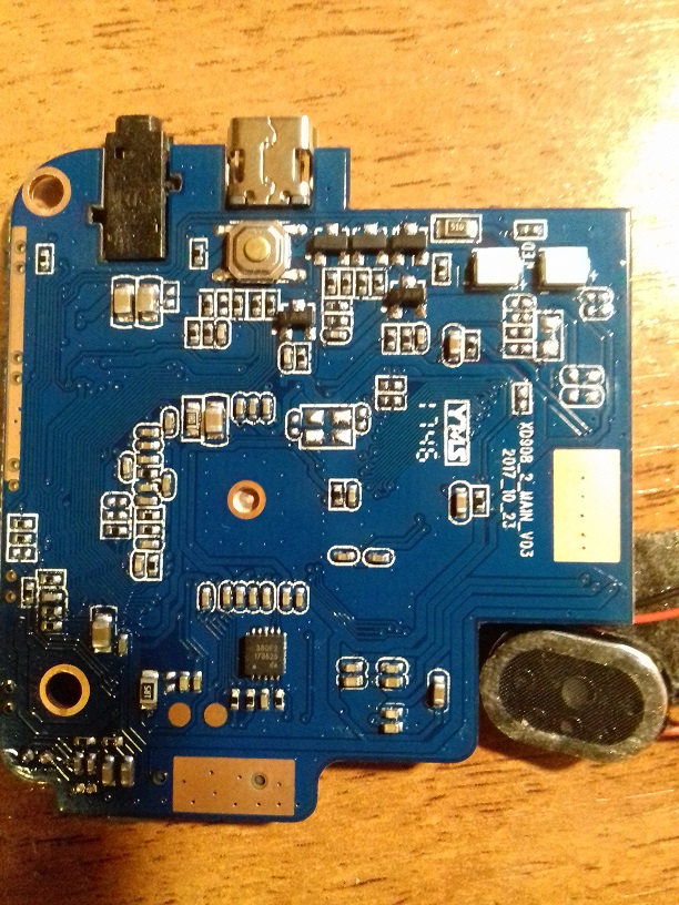

Попал в руки в нерабочем состоянии.

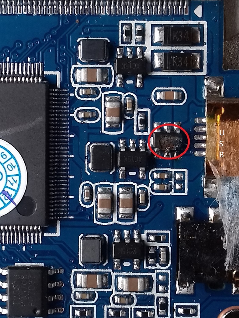

Рядом с разъёмом мини-USB сгорела микросхема(???). Причины неизвестны.
Есть подозрение, что это может быть диодная сборка(???).
Может кто сталкивался ? Через мини-USB подаётся питание для регика.
Как вариант могли заводить машину со включенным регистратором...
Майн - XD 908_2_MAIN_V0.3
"Враг" помечен красным.

Если диодная сборка то отпаять и глянуть поведение без неё или запитать прибор от акб--мож он уже полный кирпичик--попало 12 вольт на усб--тогда проще выкинуть

В общем сам разобрался. "Врага" зовут WS61=WS3202E.
Этот враг потянул за собой ещё и контроллер заряда батареи 2КАХ(НМ4045)...
Врага нашёл в адаптере для прикуривателя. А вот вместо 2КАХ поставил "контролёра" из старого сотового самсунга - LTH7 называется.
Вот. Может кому пригодится - пользуйтесь.
