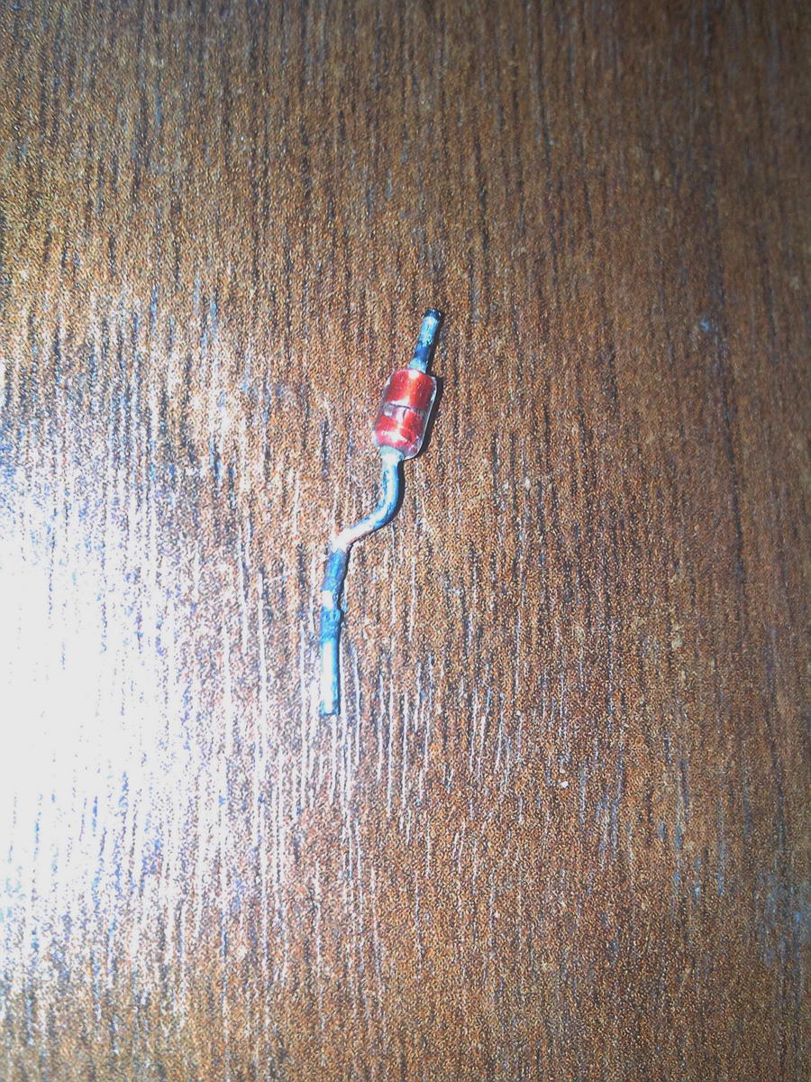

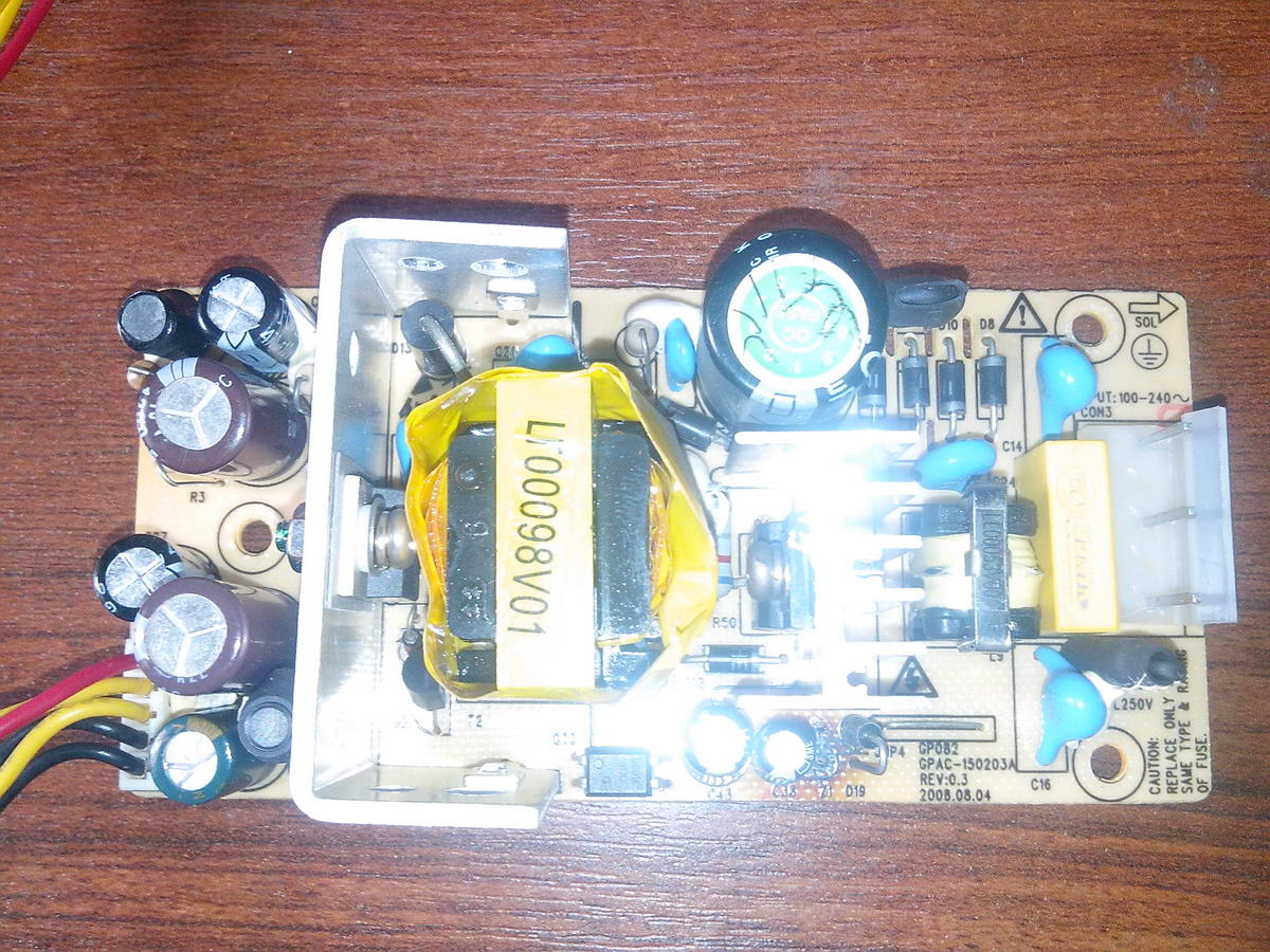

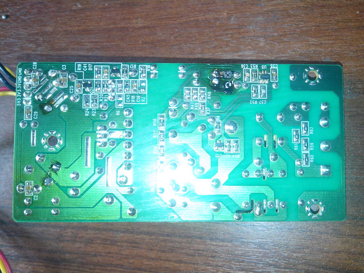

ДД форумчане! Достался мне коммутатор с нерабочим БП. Заменил вздувшиеся электролиты. И нашел сгоревший стабилитрон Z1 с маркировкой 1n. Как узнать на какое напряжение он расчитан? Пробовал искать схему на просторах интернета но не нашел!
p.s. Параллельно стабилитрону на плате распаян электролит 50v 10mf и его тоже заменил на всякий случай.
p.s.s. прилагаю фото
ПП сверху
 Размер файла:  236.04 КБ
 Просмотрено:  360 раз(а)
ПП снизу
 Размер файла:  225 КБ
 Просмотрено:  337 раз(а)
Стабилитрон
 Размер файла:  320.09 КБ
 Просмотрено:  351 раз(а)

В какой цепи стоит? Зарисуй участок схемы и выложи в тему, будем подумать.
Или так - ищи даташит на шимку и смотри, что там по типовому вкл. стоит.

Схемка зарисована не полностью или с ошибками, непонятно вкл. стабилитрона, по рисунку как бы в никуда.

Вообщем девайс работает! Поставил стабилитрон на 20v 1w. Заменил электролиты.
Спасибо парни.
p.s. радиокоты помогли
63xxx маркируются OB2263 . Много аналогов.
