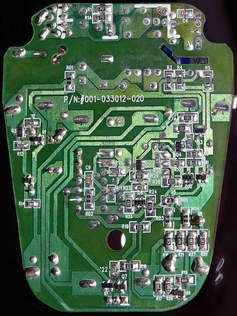

Всем привет, подскажите что за smd компонент? Стоит в плате контроллера разрядки акб от робота пылесоса! Маркировка RK
Выпаял рядом точно такой же т.к тот пробит, чтобы прозвонить и понять что это за зверь, звонится только верхняя и нижняя правая нога черный шуп на верхней красный на нижней в других вариантах бесконечность на приборе, фото падения тоже прикладываю,

TITAPISH
n max, Да я понимаю но полевик можно открыть а этот просто как диод звонится и все а меняя щупы в разных вариациях просто 0 на приборе |

TITAPISH
взял целый с этой платы с такой же маркировкой поставил в транзистор тестер выдал вот
купил как посоветовали 2N7002 но видимо не подходит не работает |

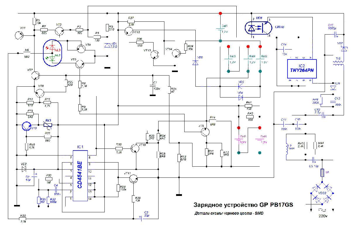

II3II
Сообщения: 1017
кусочек схемы зарядки от irobot roomba там мосфеты как ключи....выбирай подходящий и ставь

Сообщения: 15978
RU1L002SN тоже не подойдёт у него проводимость N канал,а вам нужен Р канал(на сток подаётся минус и минусом он же открывается)Если верить вашему показометру с зелёным экраном) |
