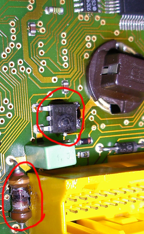

ЖК дисплей MID монохромный, от автомобиля Opel Omega B 95гв. Siemens 5WK7 441 (90 379 234)
Проблема такая: при включенном дисплее начал вытаскивать лампочку подсветки (идиот) - она не хотела вылазить, и мигала, когда я пытался её вытащить…
Потом запах паленого - вскрыл - результат на фото.
Помогите опознать обведенные детальки недовольство, огорчение если это вообще реально...

Даааа смех равнодушие
А что сложно определить проводимость и поставить что то подходящее?
Я по рисунку вижу что это npn транзистор.

Миш, вполне может оказаться полевик. Номинал резюка в затворе/базе все прояснит, а дроссель - какой похожий на вид под рукой окажется.

А можно сказать что это нечто бытовое, каждодневное - если например я отнесу дисплей электрику (который телевизоры чинит) то теоретически он его сможет починить? просто к одному ходил уже - он сказал: "такими вещами мы не занимаемся" недовольство, огорчение
кстати нижняя деталька обведенная - резистор о котором вы говорите? я его мерял (не знаю зачем) - сопротивление стремится к нулю - на прозвонку тестер пищит, а так 1Ом поазывает...

Сомнительно - Но к мастеру однозначно.
Ytm писал:
Это дроссель.

И вообще.что панель километровая,может восстановить любой радиомеханик.И не детальки надо менять ,а найти причину из-за чего сгорели. На детали видна надпись 431,возможно это управляемый стабилитрон или dc-dc. Да и модуль весь стоит немалых денег даже с разборки,поэтому люди,которые сказали,что не будут чинить-далеко не случайные в деле. Нужно найти грамотного автоэлектрика. подмигивание

Нашел человека который посмотрел в своем дисплее маркировки.
Фото прилагается, транзистор (похоже всетки транзистор) маркировка T3055EL пытался найти но ничего конкретного, везде под заказ. и маркировку дроселя он срисовал (фотика у него нет нормального недовольство, огорчение)
Подскажите плиз - как по маркировке найти в продаже такой дросель и какой транзистор поставить вместо моего можно?!
Есть чел который вроде как починит или поменяет мне его за 500р (тоесть даже если окончательно спалю его к чертям то цена будет такая-же), но хочу сам попробовать обойтись малой кровью, к тому же люблю такими вещами заниматься. смущен (и потом: к нему ехать далеко)
БЕЗЫМЯННЫЙ писал:
Скажи пожалуйста где у него база, и что такое "резюк" (если резистор, то там есть один, который питает вехнюю (на первой фотке) "лапку" - мне тестер показал 2КОм смущен )
Кстати тут выяснил еще что транзистор к дроселю не имеет отношения - питатеся напрямую с контакта на разъеме (дросель питается с соседнего). Из-за чего тогда дросель сгорел?

Ytm, Вот так пусть фоткает
http://photo.stream24.ru/users/mix10/151624/
Ytm писал:
T3055EL
Полевик http://www.datasheetcatalog.org/datasheets/105/346883_DS.pdf
Дроссель 20 Миллигенри уточни цветовую кодировку.

Закончилось все тем, что я нашел плату за бесплатно от другого такого дисплея и поставил себе, все работает, а подходящего транзистора я так и не нашел (хотя честно говоря искал не так у сердно как мог-бы) недовольство, огорчение Огромнеое спасибо всем кто откликнулся

Если за бесплатно то это хорошо. А транзистор этот полевичек вот:
http://pdf1.alldatasheet.com/datasheet-pdf/view/4997/MOTOROLA/MMFT3055EL.html
Найти его не проблемма на материнских платах например.
Да и вместо оного кучу подобных можно приживить.
