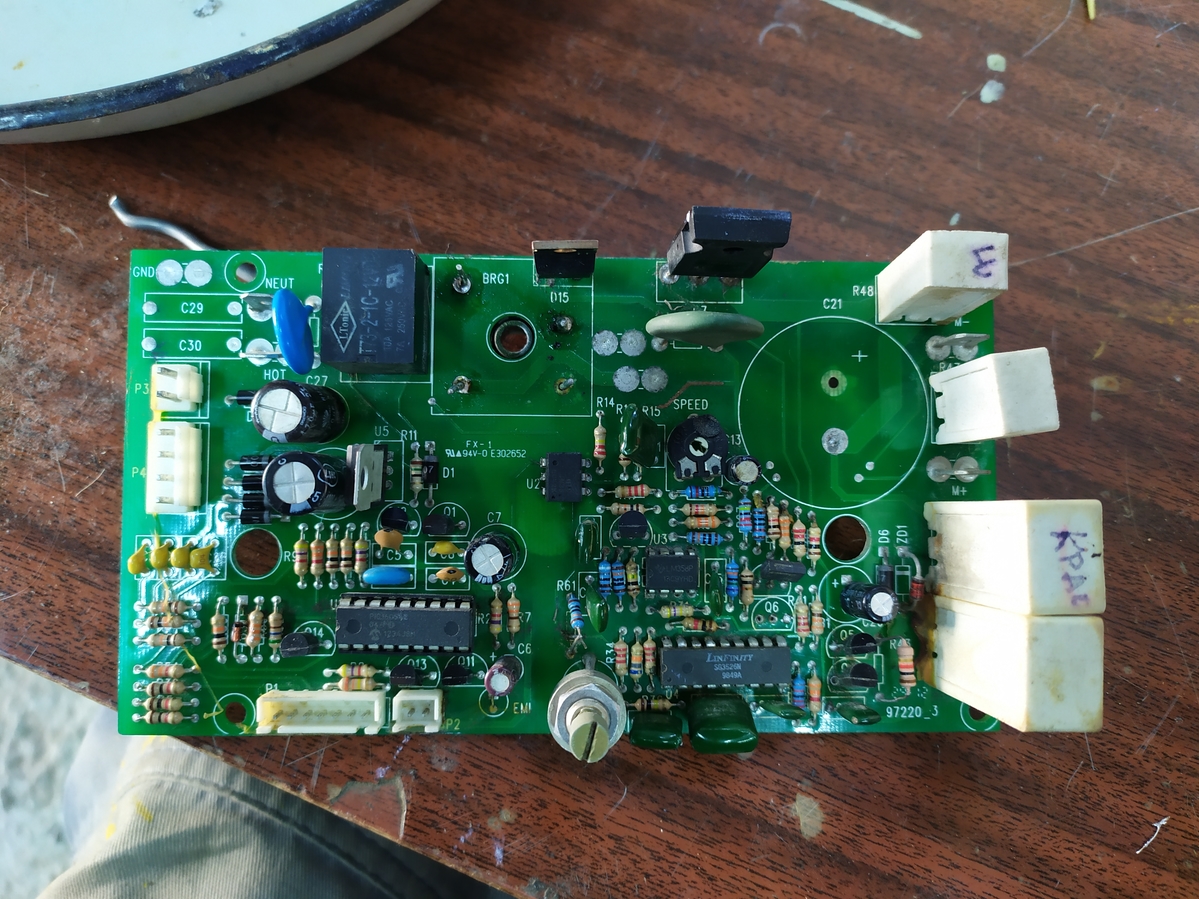

Импульсник на ШИМ 3845В ,5N650,TL431,оптопара 817.Вылетел диодныймост,ключ,токовый резистор,ограничительный резистор в цепи затвора,транзистор драйвера.Всё поменял.Включил через лампочку вместо предохранителя.Не работает.Кондер сетевой заряжается 300в.Напряжение питания на 7 выв.ШИМ 8,2В.Vref-около 0.Непонятно зачем нужен драйвер между 6-м выводом 3845 и затвором ключа?(стабилизация тока импульса?) Шим и драйвер на отдельной вертикальной плате. Вылетел Q5( smd маркировка 3Е).По данным на него KST10 малошумящий высокочастотный с током коллектора 100нА.Такого не нашёл.заменил на другой npn транзистор.
Если подать питание на ШИМ от отдельного источника порядка 9в,то Vref появляется(5В),но блок всё равно не включается.

Сергей80125 писал: | Вылетел Q5( smd маркировка 3Е).По данным на него KST10 малошумящий высокочастотный с током коллектора 100нА.Такого не нашёл.заменил на другой npn транзистор.
Если подать питание на ШИМ от отдельного источника порядка 9в,то Vref появляется(5В),но блок всё равно не включается. |
И не включится. Ты схему которую нарисовал, посмотри. Транзистор который ты заменил, должен быть p-n-p. |

Если б ТС удосужился посмотреть стандартные схемы включения ШИМ, то и темы могло и не быть. |

Вылетел Q5( smd маркировка 3Е)? Уже всё работает.рnp транзистор .
