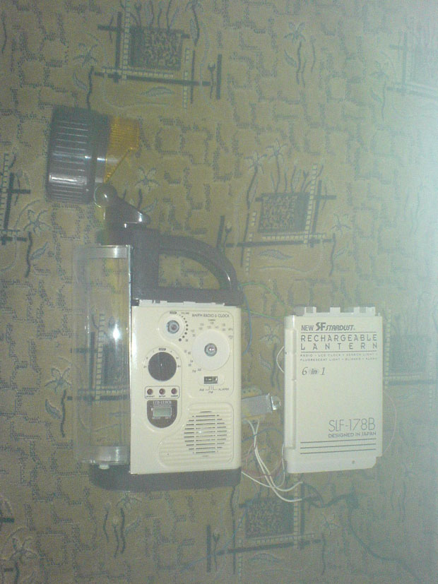

Такая проблема: достался китайский фонарик, в котором вместо штатного 6 вольтового аккумулятора был вставлен блок щелочных, отечественных, от военной радиостанции.
Из-за испарений щелочи, все провода очень окислились и при раскрытии, практически тут же пообламывались.
В итоге есть нормальный вонарик, а вот куда подключить провода, ведущие на все лампы - я не знаю.
У кого под руками такой девайс, объясните пожалуйста.

Прикрепляю к сообщению фотографии фонарика.
На первом фото, сложил все составляющие устройства в кучу, чтобы показать внешний вид собранного фонарика. На втором фото – фонарик со снятой крышкой. В нижней части платы видно, как я снял лаковое покрытие с дорожек, зачистил плату и заново перепаял детали. В том месте, особенно наблюдалась коррозия из-за испарений щёлочи и некоторые места пайки и детали потеряли свою прочность. Пришлось детали с той части платы выпаять, зачистить мелкой наждачкой плату, покрыть её паяльной смолой и заново впаять, согласно номиналам, наши, проверенные временем и качеством советские резисторы вместо китайских. Также были заменены все конденсаторы, ножки которых также поддались коррозии и нормально не припаивались.

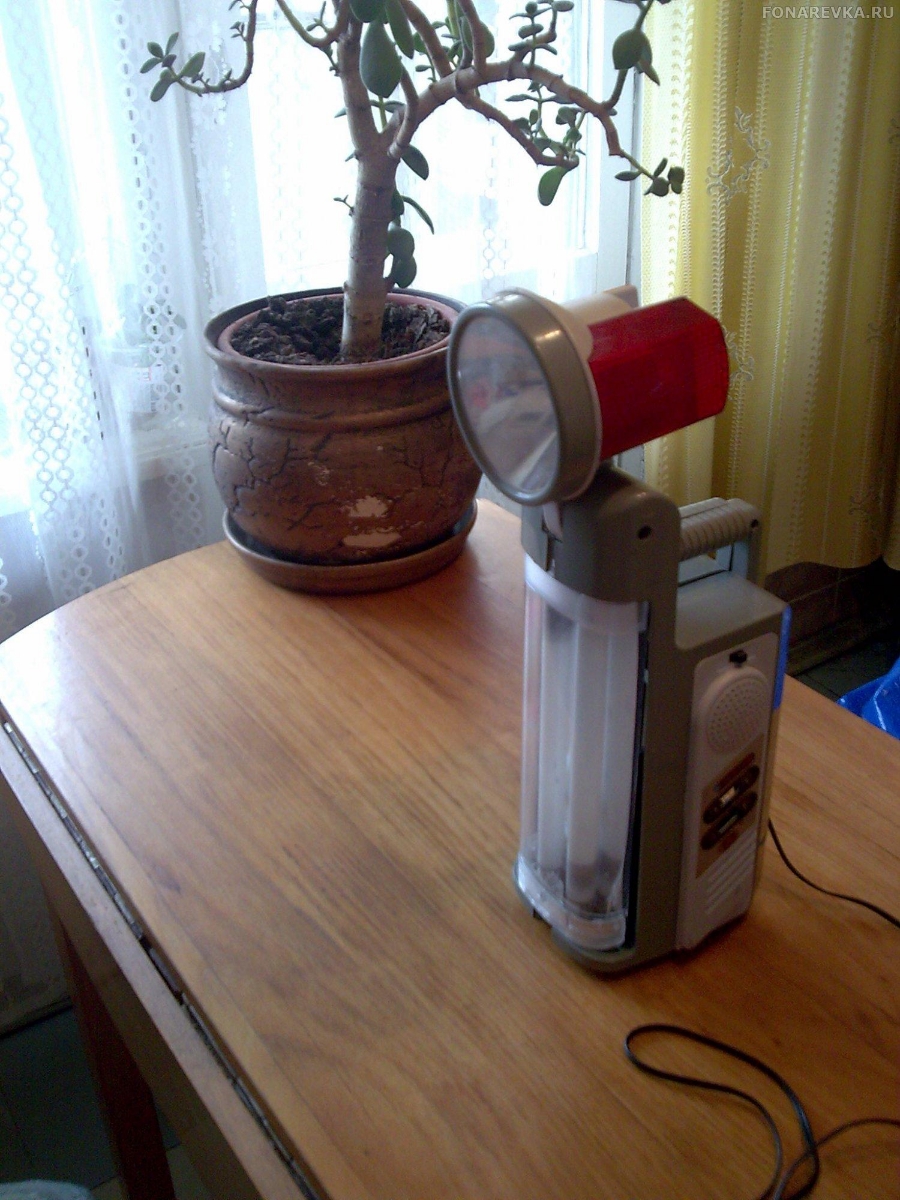

Народ помогите кто чем может! Есть такой фонарик! Мой дед мне так и несмог пояснить для чего он его разбирал, единственное внятное объяснение - это для замены батарейки аккумуляторной! Разобрав, пообламывал где смог и как смог провода, теперь, что куда было подпаяно понять очень сложно. Почитав тему эту добился только одного горит одна лампа накаливания во всех режимах, две негорят никак. Подключал лампы следующим образом к TUBE - чорный, к SWA - оранжевый и SWB - красный провода что подключались к лампам.
