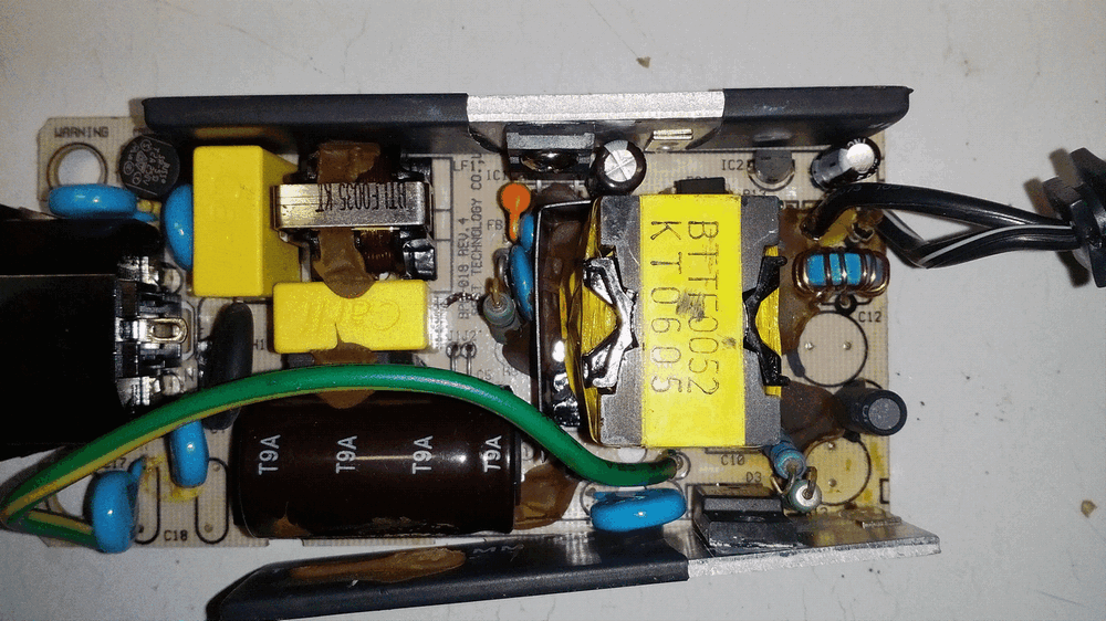

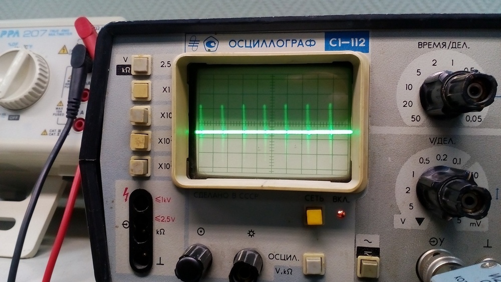

Здравствуйте нужна ваша помощь! Пытаюсь отремонтировать БП от ip телефонной атс. Вот что проверено высоковольтная часть диодный мост исправный. На высоковольтном конденсаторе 308В. На ножке Vcc у микросхемы 14В. На выходе бп 1В. Диод шотки прозванивал. На стабилизаторе опорного напряжения измеренное напряжение около 2в и меняется. TL431 менял не помогло. Там ещё в ее цепи стабилитрон но он звонится. Приложение осциллограма напряжения на вторичке. Позже воложу. Поделитесь пожалуйста опытом. Спасибо!
amateur radio
Сообщения: 5
Сообщение #2 От 21/02/2018 19:56 цитата
Добавляю фото платы БП и форму напряжения на вторичной обмотке дросселя.

А куда выходные конденсаторы подевались?
amateur radio
Сообщения: 5
Сообщение #4 От 22/02/2018 06:27 цитата
Я отпоял их. Просто проверял пока фоткал.
в ее питании электролит. конд. не высох?
amateur radio
Сообщения: 5
Сообщение #8 От 24/02/2018 13:11 цитата
У нее питание после выпрямителя через делитель напряжения. Там кажется нет электролита. Ещё посмотрю.
rommy
Сообщения: 3190
rommy
Сообщение #9 От 24/02/2018 22:04 цитата
по Vcc должен быть.возле полевика какой то стоит электролит.его не проверять,а просто поменять,желательно с низким еср.
Может быть и в шим проблема,оптрон тоже подставить другой.
amateur radio
Сообщения: 5
Сообщение #10 От 26/02/2018 13:17 цитата
Сегодня проверил электролит в цепи питания микросхемы по совету rommy. Заменил. Все заработало. Больше спасибо за помощь!
