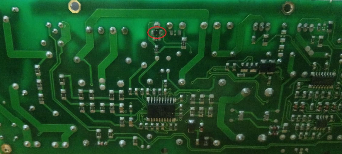

Dshim
Сообщение #12 от 13/11/2020 20:44 цитата
Это терморезисторы.
sava25255
Сообщение #13 от 25/10/2021 14:28 цитата
Я так понимаю это терморезисторы на 200к. Только не нашел где их купить. У меня такой же блок питания целый.
kren5
Сообщение #14 от 28/11/2022 17:58 цитата
То же взялся восстановить такой БП. В моем случае выгорела только L6598D и оба P12NM50C, остальное вроде звонится нормально, кроме одной деталюшки в цепи симистора Q1 ВТА12-600С. Деталь похожа на смд диод или стабилитрон, звонится в обе стороны, показывает падение напряжения 268 мВ, на фото и схеме обведена красным цветом. Подскажите пожалуйста, что это за деталь и какую функцию выполняет узел на симисторе Q1?
  psu5.jpg  181.99 КБ  Скачано: 122 раз(а)
  .pdf  38.77 КБ  Скачано: 106 раз(а)
