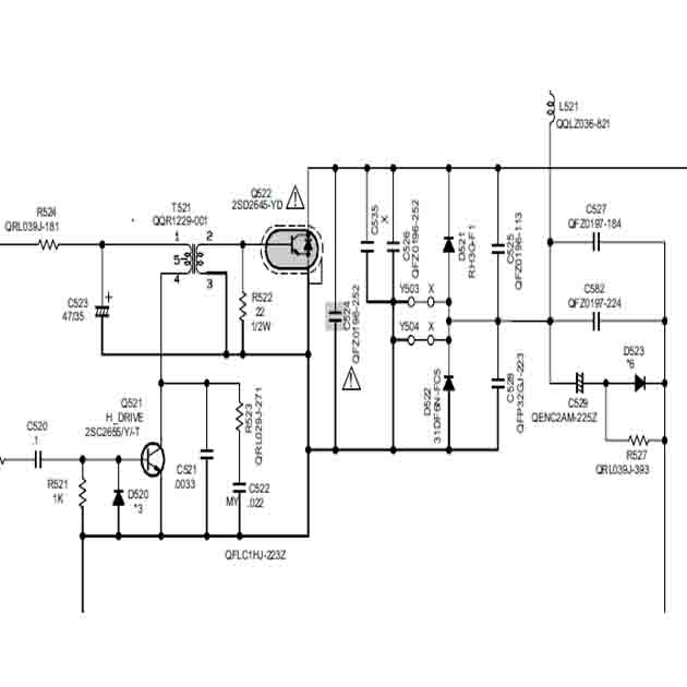

Ошибочка вышла! НОТ цел, короткое было по его коллектору. Вот я не выпаивая оного поспешил отписаться о смерти НОТа.На самом деле оказались пробиты накоротко D521 и D522.Участок схемы прилагаю

может оно и так,но диоды то пробило не с проста...А так как до этого вмешательств кроме замены памяти не было, то причинно-следственная связь налицо:прошивка под 21" -> сильно зауженный размер по горизонтали + подушка -> выход из строя диодов

Аппарат благополучно работает.Заменил два пробитых диода, остальное всё в норме.
