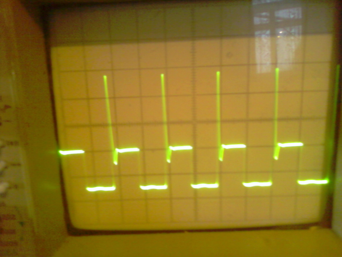

смущает вот этот выброс на 33 ноге проца
ДОБАВЛЕНО 03/03/2012 08:50
ну и дальше как следствие на коллекторе предусилителя v450 вот это. нооткуда оно берется не пойму. без цепей обратной связи то же самое
ДОБАВЛЕНО 03/03/2012 08:52
ну и на коллекторе HOTа:

цепью накала вообще не интересовался,т.к. не было повода.предположил,что срабатывает защита по цепи ОТЛ,прошел по цепочке от 49 ноги проца до тдкс,-нашел пробитый выше упомянутый диод. все, больше ничего не менялось
ДОБАВЛЕНО 03/03/2012 15:46
в принцыпе,я тоже склоняюсь к тому, что у меня битый проц, но поскольку нет возможности его оперативно проверить,попросил помощи у форума натолкнуть на мысль проверки еще каких то цепей, что утвердится или усомнится правильности своего предположения.

delaris, то что ты написал в первом посту слишком трудно для восприятия и требует экстрасенсорных способностей, ты можешь попроще: что на 34 выводе и что на 40 выводе в режиме TV?
delaris
Сообщения: 46
Сообщение #33 От 04/03/2012 15:42 цитата
да я не против, но у нас с мастерами не густо,ну а те кто може помочь,требует везти его за 30 км, и часто-густо увидевши это китайское г-но,просто отказываются брать в ремонт,т.к. цена неизвестно где преобретенного телевизора соизмерима со стоимостью ремонта.
ДОБАВЛЕНО 04/03/2012 16:45
виноват,не разжевал,в первом посту осцилограмма с 34 ноги на разной длительности развертки. на 40-й ноге осцилограмму не давал, так как там нормальный ПЦТС.,

То есть нужно понимать что на 34 выводе амплитуда СИОХ 0,2в , при неизвестной постоянной составляющий? И какую после этого ты хочешь синхронизацию?

стоит делитель 1/10,сиох с амплитудойоколо 3 вольт
barabashka
Сообщения: 873
Сообщение #38 От 04/03/2012 16:57 цитата
delaris, убери делитель. Нижняя площадка почему неровная? Какая то хрень там у тебя ещё лезет кроме строчного импульса. Озвучь сколько по постоянной составляющей нижняя площадка и сколько амплитуда импульса. 3 вольта маловато. На стабилитроне амплитуда 8в? На 40 сколько постоянная составляющая и размах видео?

ну наконец-то пришел процессор.поставил,синхронизация присутствует,правда изменилась геометрия,но это от того наверное,что ставил чистую память. слава богу сохранил дампик,сейчас перезапишу. всем спасибо,тему считаю закрытой.
