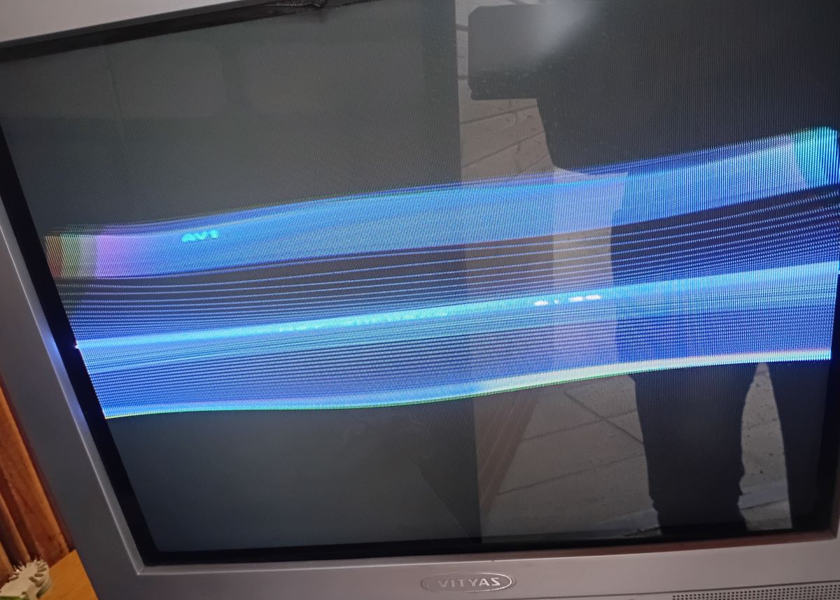

Витязь 54CTV750 проблема с кадровой.
Сандрос
Сообщения: 309
Сообщение #1 От 02/02/2025 23:11 цитата
Состав:
TDA9381 PS/N3
24C08
BSC25-N0342
MD1803
TDA8357J
3842F
Здравствуйте,проблема с узился экран, видны цветные линии обратного хода,казалось бы все просто,но замена кадровой ничего не дала. 15 и 45 вольт есть.
Кинул новую память ничего не меняется Даже кинул другой проц, правда 9352. 8 вольт есть, захожу в техно меню экран тоже самое.
В обвязке кадровой все целое.
Прошу помощи.
Завтра попробую кинуть фото.

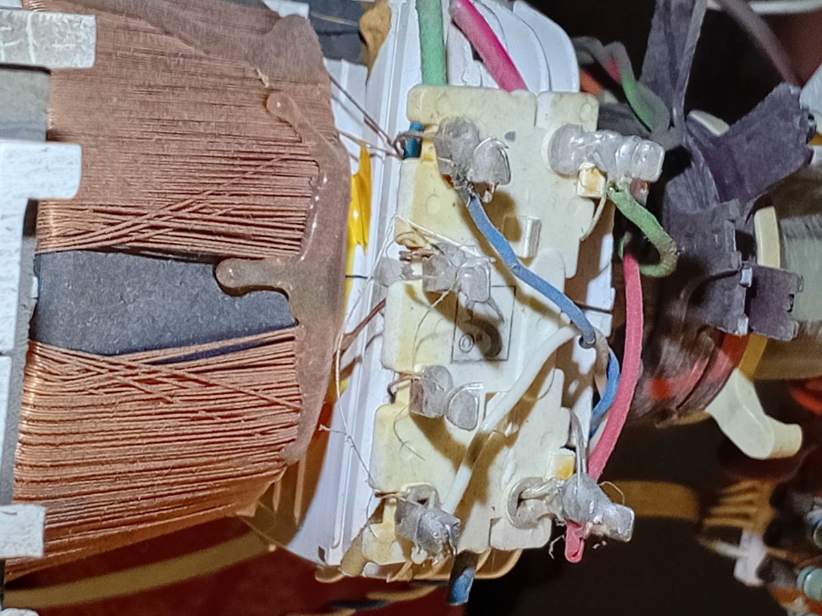

Прошу разъяснить ОС. Сопротивление строчнойц 3.2 Ом,кадровой 23.9 Ом. Кадравая состоит последовательно из трех катушек 21.6 , 1.2 , 1.1 Ом. Кинескоп самсунг.
ДОБАВЛЕНО 03/02/2025 11:59
На фото кадровая белый синий провод.

Сообщение #4 От 03/02/2025 11:20 цитата
Половинки кадровой как соединены последовательно или параллельно?
Сандрос
Сообщения: 309
Сообщение #5 От 03/02/2025 12:43 цитата
Последовательно.

Сообщение #6 От 03/02/2025 17:31 цитата
Наверно Ос-ка.
Сандрос
Сообщения: 309
Сообщение #7 От 03/02/2025 17:47 цитата
Вот и у меня закралось сомнение про ОС. Еср метр показал 23Ом и 282мГн показание ОС.
Завтра вскрою другой телевизор с 54-й трубой, сравню показания. На днях кину шасси на другой кин.

Сообщение #8 От 03/02/2025 18:09 цитата
Да вроде для последовательного соединения цифры подходящие, но если есть другая ос то это сильно упрощает жизнь.

Сегодня поставил на телик другой кин томсон,телик раскрылся,все работает. Виновник ОС-ка. Сопротивление ОС КК 10 Ом. Всем спасибо.

Сообщение #10 От 06/02/2025 09:59 цитата
Сандрос, почему то мне думается что половинки кадровой были соединены параллельно и одна оборвалась.
